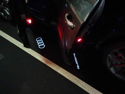

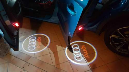

Habe die LED Projektoren am S1 von den Audi Ringen auf den Quattro Schriftzug geändert und die Audi Ringe in den Q3 verpflanzt.
Im Q3 kommen die Ringe richtig gut, da der Abstand von Tür zur Straße größer ist und somit auch die Ringe größer werden.
