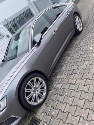

Hallo Gemeinde,
bin nach langer Suche zu der Entscheidung gekommen die 20 Zoll vom A7/A8 zu montieren. Felge ist die 4H0 601 025 AE un 9x20 ET37. Fahre einen A6 Avant 4f 3.o TDI aus 2006 mit S-Line Fahrwerk und Federteller vom 4B an der Vorderachse. Es ist kanpp und in engen Kurven mit höherer Geschwindigkeit gibt es keine so netten Geräusche von den vorderen Radhäusern. Montiert sind 265/30-20 Dunlop. Ein Vergleichsgutachten (Fa. Whelworld) habe ich bereits hier liegen, aber vielleicht hat jemand von euch ein Teilegutachten für diese Felge zur Hand? Für alle weiteren Infos zwecks TÜV wäre ich dankbar!!

für die felgen gibt es nur eine traglastbescheinigung,mit 265/30Zr20 94Y conti 2 hättest du mehr freigängigkeit.
traglastebescheinigung bekommst du über die audi hotline kostenlos heim geschickt.
und diese reifen wirdt du auch beim dem a7/C7 felgen montieren müssen.
Hinterher ist man immer schlauer! Dunlop ist drauf und bleibt drauf! Dann müssen da mal ein paar Federwegbegrenzer rein! Hat diese Felgen denn schon jemand eingetragen und reicht mir eine Kopie zu, oder die Traglastbescheinigung in der Schublade?
unterlagen bekommt du wie gesagt bei audi.
Ist das deiner? Wacht das soviel aus mit den Reifen, dass hätte ich nicht gedacht!! Poste morgen ein Bild von meinem, das sieht doch anders aus!! Die Mail an Audi ist raus und hoffe auf rasche Antwort!
ist meiner.
habe bereits alle audi felgen mal daruf gehabt.
Wie ich sehe, direkt von der Quelle!!
so in etwa
passen die 9x20 ET 37 ohne spurplatten rauf? Ich hab jetzt 9x20 ET46 draufen die passen so.

Habe hier eine Traglastbescheinigung für 4H0 601 025 AA. Ich meine das ist die gleiche Felge wie AE, unterscheiden sich nur in Farbe. Meine ist Bicolor.
Hallo zusammen!
Eintragung der Felge mit 265/30-20 war kein so großer Akt! Mit der eingestellten Traglastbescheinigung und einem Vergleichsgutachten der Fa. Wheelworld, die die Felge exakt nachgebildet haben, hat der TÜV-Mann es eingetragen! Verbaut war ein S-Line Fahrwerk mit den Federtellern des Vorfacelift 4b an der Vorderachse! Bilder habe ich auch, muss ich zuerst auf den Rechner ziehen, es geht noch nicht über das Apfelprodukt!

Hey,
hab die Felgen gestern auch eintragen lassen. Hab lustiger weiße auch das Wheelworld Gutachten/Abe gehabt. Aber der wollte das garnicht sehen. Hat geschaut ob alles schön freigängig ist und fertig. Ging keine 5min. Ich hab 255/30-20 Reifen genommen.
Auto ist ca. 30mm tiefer gelegt mit AAS. Aber viel kleiner darf die Et echt nicht mehr werden. Die füllen den Radkasten gut aus.
