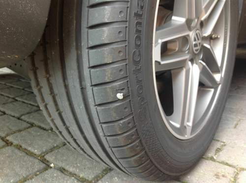

Themenstarteram 30. August 2012 um 13:50
ist sicher kein spezielles Tiguan-Problem, habe aber im Mai meinen neuen (2.0 TDI) erhalten und deshalb setze ich es hier rein. ;-)
Bin bisher die ersten 7000 km ohne geringste Probleme gefahren.
Seit neustem verliert jedoch ein Reifen allmählich Druck, d.h. nach ca. einer Woche der letzten Befüllung kommt die Warnmeldung vom System, vorher ist der allmähliche Druckabbau im Display gut zu verfolgen.
Mir ist dazu aufgefallen, dass ich es beim Wiederbefüllen des Reifens kaum geschafft habe, die übliche Schlauchhülse an der Tankstelle so aufzusetzen, dass nicht zuvor Luft aus dem Reifen entweicht, d.h. es dauerte recht lange, bis alles dicht war und ich den Reifen befüllen konnte.
Bei den übrigen Reifen geht das alles wie gewohnt ruck zuck und diese verlieren auch praktisch keinen Druck.
Ich vermute daher, dass nur das Ventil defekt ist.
Was meint ihr?
Ich bin morgen in der Werkstatt (bzw. meine Frau) und ich will natürlich vermeiden, dass mir erzählt wird, der Reifen habe einen Einstich o.ä. - halte das für sehr unwahrscheinlich.
Kommen noch andere Ursaschen in Frage?
Auto wurde normal gefahren, also kein Offroad über 'ne Müllpiste oder so ;-)
Gruß Roland
am 30. August 2012 um 15:02
Mach Druck auf den Reifen...daheim schraubst du dann die Kappe vom Ventil und sprühst Spüliwasser auf, um und in das Ventil...wenns Blasen wirft hast du deine undichte Stelle...kannst auch das Rad in der vollen Badewanne drehen und schaun ob da Luft aufsteigt; das bringt auch Undichtigkeiten zum Vorschein, setzt aber voraus, dass du das Rad abnimmst...

I.d.R. testen die erst einmal im eingebauten Zustand das Ventil, wenn es das nicht ist, kommt das Rad ausgebaut in ein Becken und dann kann man in Ruhe schauen. So war es zumindest bei meinem Reifenschrauber.
Hier war es nicht der Ventileinsatz, sondern der "Gumminippel", indem das Ventil drin saß. Der hatte am Rand zur Felge je nach Neigung minimal Luft abgelassen, war also im Ruhezustand wunderbar dicht, was die Fehlersuche nicht einfacher machte, denn Luft verlor das Mistding nur während der Fahrt.

Wir waren jetzt in der VW Werkstatt.
Und es steckt tatsächlich ein Nagel im Reifen!
Wurde uns gleich beim ersten gemeinsamen Anschauen des Reifens gezeigt :(
300,- weg für 'nen Neuen, der nächste Woche drauf kommt.
Hätte ich nicht gedacht... und wenn das nicht die erste gemeinsame Beschau des Defekts gewesen wär, hätte ich es auch kaum glauben können.
Hatte jedenfalls so etwas in 30 Jahren und geschätzte 400.000 km noch nie.

Ein Nagel...das lässt sich doch flicken oder welchen Speedindex hast du drauf?!?
Ich würd das Reserverad draufpacken, wenn du eins hast und zu nem Betrieb fahren der das professionell mit einem Pilz flickt...aber ab V gehts glaub nicht mehr...dann ists blöd, aber ein Reifen müsste nach 8.000km noch passen (lass den Profi nachmessen, denn nicht jeder Fahrer hat nach 8.000km den gleichen Verschleiß)...
Du solltest keinen Unterschied merken.
Flicken wäre natürlich die kostengünstigere Variante gewesen, sofern der Reifen innen noch keinen Abrieb gezeigt hat. Aber VW und die Reifendienste flicken nicht, da sie entweder das Equipment nicht haben oder es seitens höherer Stellen (Reifendienstkette etc.) nicht dürfen.
Du hast halt nur irgendwann mal 3 Reifen, die stärker abgefahren sind als der eine.

Der Nagel ist eigentlich ein Stiftnagel, genau mittig und schön senkrecht in der Profilrille.
Kann mir kaum vorstellen, dass man sich so etwas selbst einfährt - bin auch nicht über einer Bretterabdeckung o.ä. gefahren. Nun ja...und ein paar mal war ja rechts von mir auch ein Bürgersteig in der Innenstadt...

Zu 1: Ist nicht korrekt, das kommt rein auf die Reparaturmethode an. Man kann auch Löcher in der Seitenwand flicken und es ist erlaubt!
Also der Händler meines Vertrauens sagte auch, wie oben bereits genannt:
Reparatur in der Lauffläche ja, Seitenflanke nein.
So oder so würde ich zur Sicherheit meiner Familie immer einen Tausch bevorzugen.

Dann ist der Händler ganz einfach nicht korrekt informiert, aber das wundert mich nicht. Ich vermute mal, dass gut 95% aller Personen, die man befragt, sagen würden dass man einen Reifen garnicht flicken darf oder die Seitenwand nicht etc.
Das sind einfach Gerüchte, die sich so fest in der Bevölkerung halten und die bekommt man auch nicht so einfach raus.
Ich kenne auch fast keinen, der das nötige Equipment für solch eine Reparatur hat.
Bei Pkw-Reifen macht das meist auch keinen Sinn, weil die Reifen ganz einfach zu günstig sind.
Sicherheitsbedenken gibts dabei keine, die Methode ist eigentlich sogar die sauberste von allen.
