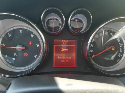

ich fahre einen Zafira Tourer 2.0 CDTI 121 KW Bj. 12/2013 Automatik
Seit einiger Zeit bekomme ich sporadisch folgende Fehlermeldung: "Parkbremse prüfen" und ein Symbol leuchtet auf (siehe Bild)
Die Meldung geht nach unterschiedlichen Zeiten wieder weg.
Passiert das beim Anfahren, muß auch ein kleiner "Wiederstand" überwunden werden.
Kommt der Fehler während der Fahrt, passiert wohl nicht.
Lediglich der Tempomat ist außer Betrieb.
Beim FOH wurde Fehler ausgelesen:
U0128 71 Keine Kommunikation mit Steuergerät Feststellbremse
C0293 06 + 08 Schalter Feststellbremse Spannung zu niedrig
Der Handbremsschalter wurde erneuert, doch bereits 2 Tage später fängt alles von vorne an.
Vielleicht hat von Euch schon jemand dieses Problem gehabt bzw davon gehört.
Bin für jede Hilfe / Anregung dankbar.

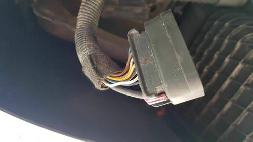

Habe vorhin unter dem Zafira gelegen und den Stecker an der Einheiit der elektrischen Handbremse abgezogen.
Ist etas "feucht" gewesen. Habe so gut es ging mit weichem Papier die Kontajkte und den Stecker abgetrocknet.
Die Kabel am Stecker sehen auch irgendwie komisch aus, da ist meiner Meinung nach nichts richtig gegen Feuchtigkeit geschützt.
Ich habe mal Fotos angehängt.
Gruß und Danke
Zafira-B-Fahrer
Bremse-01
Bremse-02
Bremse-03
Kann leider nichts dazu beitragen außer das ich das auch seltsam finde, dass die einzelnen Leitungen frei liegen und somit wohl der Umwelt voll ausgeliefert sind ? Da kriecht dann ja überall Nässe rein und Korrosion.

Die stecker sind dicht... arbeite damit oft in meinem beruf
@Zafira-B-Fahrer
Die Stecker sind gedichtet wenn da Feuchtigkeit drinnen ist ,ist zu prüfen ob evtl. eine Gummidichtung rein gehört bzw ob diese beschädigt ist !
In manchen Steckern gehört keine rein ,dann ist es aber komisch da eig.die Stecker trocken sind,du kannst mal versuchen mit Bremsenreiniger den Stecker aus zu sprühen damit er wieder trocken ist.
Dann mal beobachten wenn er wieder Feucht wird stimmt was nicht,dann sollte man nachsehen ob der Stecker nicht mehr richtig schließt oder da wo der Stecker liegt das Problem der Feuchtigkeit zu finden ist.

Themenstarteram 6. Mai 2019 um 14:04
Moin
kurze Info:
habe vorgestern den Stecker und die Buchse mit Bremsenreiniger behandelt.
Bis jetzt ist die Meldung weg.

habe keinen Zafira aber einen Astra.
Bei mir war das Problem, das die Leitungen der elektrischen Parkbremse von hinten nach vorne korrodiert waren, sodass der Kabelbaum geflickt werden musste. Falls die Fehler wiederkommen, sollte deine Werkstatt mal den Kabelbaum prüfen.
Mfg
Themenstarteram 8. Mai 2019 um 14:52
Danke für die Info.
Wenn der Fall eintreten sollte, hoffe ich das mein FOH den Kabelbaum nur repariert.
Ansonsten wirds bestimmt teuer.
Mein FOH hat es auch repariert. Alle Leitungen vernünftig erneuert. Hat alles in allem 500€ gekostet.
Er hat mir Teile von den kaputten Leitungen gezeigt. Sah zumindest nach viel Arbeit aus. Von daher war der Preis i.O.
