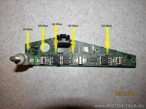

hallo, habe heute meinen fehlerspeicher auslesen lassen weil es irgendwie nicht warm wird in meinem Auto.
und siehe da el. zuheizer 1K0963235F defekt.
version " F" heist ja mit integriertem Steuergerät richtig ?
was geht eigentlich bei diesem dingern eigentlicht immer kaputt ?????
das sind nur el heizelemente ???
weiß jemand woher man so einen zuheizer für nen schmalen Taler bekommt ?
Ich hatte die gleiche Probleme, danach habe ich etwas rumgegoogelt und rausgefunden, dass in meisten Faellen dieses zuheizer relativ einfach repariert werden kann. Naemlich, problematisch sind die Loetstellen, wo fuenf Wiederstande geloetet sind (siehe Bilder in diesem Beitrag):
Link
Und mehr Info hier ab Beitrag 27:
Link
Also, habe ich mein zuheizer ausgebaut und mein Mitarbeiter, der Elektroniker ist, hat die Loetstellen nochmals geloettet. Eingebaut und alles OK :)
Jedoch etwas Vorsicht: es sind SMD Wiederstaende; besser einem Elektroniker mit Erfahrung und professionellem Loetgeraet ein paar Biere bezahlen als selbst was falsch machen...
MfG, Skiny

kostet 160€ bei VW und 80€ bei Ebay gebraucht...

Ich habe den drinne 1K0963235E
Und der ist mit eigenem Steuergerät und kostet wohl ein paar Cent mehr... :-(
Hat jemand ne Idee oder einen günstig abzugeben?? ;-)
Die Version 1K0963235F war wohl über Relais angesteuert und somit wohl auch billiger....

hab bei mein kumpel fehler ausgelesen und da stand folgendes drine;
Adresse 7D: Zuheizer Labeldatei: PCI\1K0-963-235.lbl
Teilenummer SW: 1K0 963 235 E HW: 1K0 963 235 E
Bauteil: PTC-Element 0404
Revision: 00800000 Seriennummer:
Betriebsnr.: WSC 00000 000 00000
VCID: 2D575CE0B44C4F76001-8078
1 Fehler gefunden:
00361 - Heizelement für Zusatzheizung (Z35)
014 - defekt
kann mir eine sagen was es sein könnte? vielleicht eine sicherung oder kabelbruch ect..... und wo befinden sie sich ?????:confused:
Bitte um Hilfe!!!
Da ist halt einfach das Heizemelement defekt. Passiert öfters bei den alten. Kabelbruch kann es nicht sein, das Heizelement selber meldet sich ja als defekt.
Muss getauscht werden oder du läßt es so. Fehler kann man leider nicht löschen.
