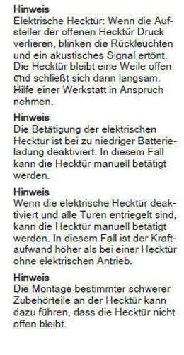

Die Heckklappe bei unseren ST-Cosmo spinnt. Man kann sie öffnen über Schalter,Hecktür,oder Fernbedienung. ABER sie laesst sich nicht mehr schliessen. Weder über kl.Schalter in der Heckklappe noch durch Ferbedienung oder Schalter in der Tür. Ich muss auf OFF stellen und dann von Hand schliessen. FOH ist im Moment auch ratlos. Sie wollen nun einen Sensor tauschen. Wer hat dieses schon einmal gehabt?

hast du eine Anhängerkupplung dran? Bzw. dann einen Adapter am Anschluss? Dann geht die Heckklappe auch nur noch manuell.
Ist der Sensor, hatte ich auch schon.

bei meinem ST mit AHK gabs das bisher 2 mal. Jedesmal nachdem ich den Anhänger dran hatte (mit Adapter 7pol<->13pol).
Zum Freundlichen musste ich deswegen aber nicht, war spätestens am nächsten Morgen immer wieder weg und die Heckklappe tut ansonsten Ihren Dienst ohne Probleme.
Cu David
Dieses Problem hatte ich auch. Insignia ST war 6 Wochen alt. Es wurde ein Sensor getauscht. Das Problem tauchte dann später noch mal auf. Dazu folgender Tipp vom FOH: Fahrzeug starten, damit alles neu initialisiert wird. Hat auch so geklappt.

Heute habe ich an der Fahrertür den Schalter auf OFF gestellt für "Manuelles Öffnen" soweit so gut...
Die Heckklappe lässt sich per Fernbedienung am Schlüssel dann nicht mehr öffnen , auch OK!
Wenn ich jetzt den Griff drücke unterm Nummerschild springt die Heckklappe sofort auf ABER sie lässt sich nich weiter öffnen bzw. der widerstand ist ziemlich stark so das ich es gelassen habe das Teil einfach hochzureissen weil evtl. dann noch was kaputt geht!
Mach ich was falsch:confused:

Hallo SilverBanditS ,
das mit der Geschwindigkeit ist normalerweise schon OK aber was halt meine frage ist ,
warum die manuelle öffnung der Klappe so schwergängig ist!?
Gruss
man kann die Klappe auch manuell zu öffnen, allerdings zieht man dabei das Öl auch wieder in den Stoßdämpfer. Es geht imho nicht schneller als auf elektrohydraulischem Wege (zumindest afaik nicht beschädigungsfrei).
Wenn die Klappe sich allzu zäh bewegt könnte ein wenig zu viel Luft im System sein? In dem Fall hilfts vielleicht die Klappe 3-4 mal zu öffnen und zu schliessen, ansonsten ists evtl. den Temperaturen geschuldet.
