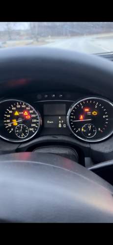

Das Problem dass ich habe ist, das bei meinem "R" während der Fahrt alle Lampen im Kombiinstrument angehen, Drehzahlmesser, Tacho, Tankanzeige und Kilometeranzeige in diesem Moment aus und wieder angehen- allerdings mehrmals nacheinander- in diesem Zeitraum federt der "R" auch entweder kaum oder gar nicht. Das Radio funktioniert seit diesem Fehlerauftreten auch nur "sporadisch" oder halt gar nicht.
Das Problem besteht nicht immer- es gibt Tage da fährt das Fzg. ohne all diese Fehler als wäre nichts, an anderen Tagen (wie heute) treten diese nervigen Fehler ständig auf.
Zudem zeigt der "R" ab und an Fehler wie „Blinker hinten links defekt, rechts defekt“ oder „Anhänger Blinker links defekt“ obwohl gar kein Anhänger angekoppelt ist.
Ausgelesen wurde der "R" erst am Freitag- ohne Fehler.
Meine Werkstatt geht von einem Kabelbruch irgendwo im System aus, die erste Vermutung die auch hier geschrieben wurde dass es das Steuergerät in der Notradwanne ist, hat der Freundliche ausgeschlossen, da dieser meinte der Fehler würde falls es das Steuergerät wäre dauerhaft nonstop auftreten.

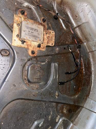

In der Kofferraum Wanne, dort wo das Notrad und sich auch das Steuergerät befindet- ist unterhalb vor allem nach starkem Regen eine doch größere Wasserpfütze.

Also im Kofferraum hab ich geschaut da ist unterhalb von dem Steuergerät eine doch etwas größere Wasserpfütze, das Steuergerät sieht ebenso sehr mitgenommen aus.

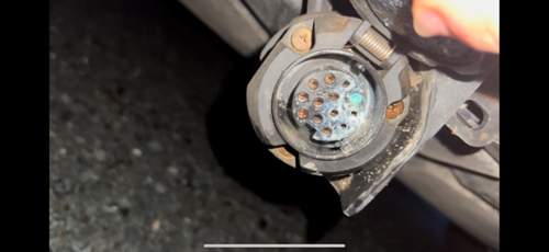

Danke für den Tipp mit der Anhänger Steckdose, ich hab vorhin mal nachgeschaut und schicke morgen mal ein Bild rein.
Ich finde, die Kontakte sehen, schon sehr mitgenommen und korrodiert aus.

Die Anhänger Stack sieht auch schon ziemlich korrodiert und mitgenommen aus, wäre mir tatsächlich das liebste, wenn diese die Fehler verursachen würde und ich mir nicht den Kopf zerbrechen muss, wo ich ein neues Steuergerät herbekomme.

Das einfachste ist, die 4 Schrauben vom Beifahrersitz zu lösen und den Sitz nach hinten klappen. Dann den Teppich zur Seite machen und darunter ist eine Klappe. Unter dieser sitzt die Batterie und da ist gern auch Wasser in dieser Vertiefung.
Das mit der Pfütze im Kofferraum ist nicht gut und Dein Steuergerät hat sicher einiges an innerlicher Korrosion ;-( Ich glaube Rrrklasse hatte ein ähnliches Problem und kann genaueres sagen, wie man es vielleicht noch retten kann.

Wie @Benzländer schon geschrieben hatte, habe ich mir heute Morgen nochmal die Anhängersteckdose genauer angeschaut- und was soll ich sagen.. sieht echt übel aus..
Themenstarteram 12. Februar 2024 um 8:35
@Peter762002 schrieb am 12. Februar 2024 um 09:30:24 Uhr:
Hier mal ein Bild.

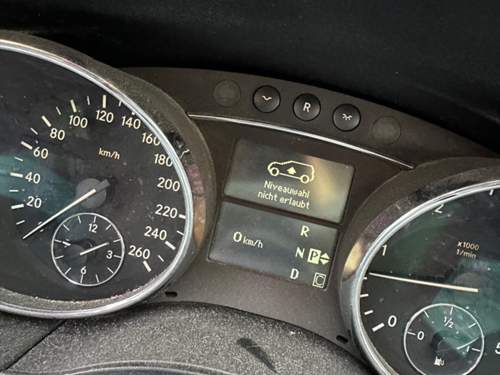

Zudem hat mein "R" vorhin die Niveauregelung nicht angenommen- der Knopf hatte quasi gar keine Funktion.
Nach ein paar mal Motor ein- und aus ging er wieder- allerdings pumpte er dann nicht wieder runter und blieb auf erhöhter Position obwohl er im Kombiinstrument anzeigte dass er ablässt.
Nach Motor aus und aussteigen pumpte er von selbst wieder runter- sehr skurril allerdings wiederum passend mit der harten bzw. nicht vorhandenen Federung beim Fahren und Fehler des Systems

Eine Frage direkt mal noch- wie bekomme ich das Wasser aus der Kofferraumwanne ?
Mittlerweile stehen dort locker 3cm Wasser, hat Mercedes damals nicht die Überlegung gehabt ein "Auslass Stopfen" oder irgendwas einzubauen wenn das Problem so bekannt und die R-Klasse so anfällig dafür war/ ist?
Nimm alles raus was da in der mulde ist, dann siehste 2 gummistopfen, diese abziehen, dann läuft das wasser ab.
Danach solltest du einen Ursacher lokalisieren.
Ich vermute Rückleuchten Dichtungen, diese komischen Moosgummis werden mit der zeit trocken und porös, und dichten nicht mehr ab.
Am besten einer hält Kärcher an den spalt zwischen Rückleuchte und karosse, der andere schaut von innen in die leuchte
