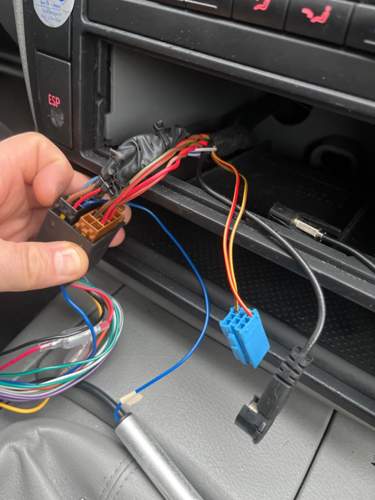

Moin, ich komme nicht drum herum, ein wenig detaillierter mein Problem zu beschreiben.

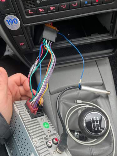

Es fing damit an, dass plötzlich bei meinem Passat, Baujahr 2001 102 PS 1.6 L Benziner die Lautsprecher nicht mehr gingen. Sowohl Radio, Bluetooth als auch über AUX Kabel kam kein Ton mehr. Eingebaut ist ein Blaupunkt Radio. Wenn beim Radio auf einen Knopf gedrückt wird, hört man als Bestätigung ein piepen. Das wiederum hat man über die Lautsprecher gehört.
Daraufhin habe ich das Radio ausgebaut und ein wenig geguckt.
Ein paar Tage später stellte ich von Tag zu Tag fest, dass das Auto immer schwieriger anspringt. Dachte mir holst eine neue Batterie und fertig ist. Problem dabei: die Batterie wurde vom Vorbesitzer letztes Jahr eingebaut ?!
Das war mir schon ein wenig komisch und daraufhin habe ich dann eine Ruhe Strommessung durchgeführt. Hierbei hatte ich auch das Problem mit dem Hauben Schloss, da bei diesem Modell das Hauben Schloss nicht wie ein ganz normales Schloss mit dem Schraubendreher eingedrückt werden kann. Ich denke die die so ein Auto fahren wissen, was ich meine. Daraufhin kam der Tipp, den Stecker zu ziehen vom Hauben Schloss. Gesagt, getan und ich hatte einen erhöhten Ruhe Strom von knapp 200 mA. Heute habe ich jede einzelne Sicherung vorne links beim Cockpit getestet. Zum einen, ob sie heile ist und zum anderen hab ich den Spannungsabfall in mV gemessen. Dabei stellte ich bei einigen Sicherungen schwankende Werte fest, die sich jedoch wieder normalisiert haben, nachdem ich noch mal gemessen habe. Bei einer Sicherung war jedoch bei jeder Messung immer ein konstanter Wert von 3mV. Und zwar die Sicherung 10 mit 5A für „CD-Wechsler, Telematik, Multifunktionslenkrad, Navigation, Radio“. CD Wechsler, Multifunktionslenkrad und Navi hat das Auto nicht.
Das Radio ist nicht angeschlossen; die Stecker sind alle „lose“ sage ich mal. Da kann doch auch nichts fließen ? Was genau ist „Telematik“? Ist das ein Steuergerät und wo sitzt das ? Ich werde nachher mal nochmal messen, aber eigentlich hatte ich alles richtig gemacht. Fahrertür und Kofferraum war auf, Auto abgeschlossen und zusätzlich Heckklappen- und Fahrertürschloss verriegelt und Haubenschloss Stecker abgezogen.
Ich bin mir nicht zu 100% sicher; die Uhrzeit im Tacho war noch an, aber das ist ja immer an glaube ich?

Ja genau, das habe ich ja auch recherchiert, anhand des spezifischen Widerstandes einer 5A Sicherung. Und dadurch kam ich ja zu dem Schluss, dass über die Sicherung zu viel Spannung abfällt. Und wollte wissen was dieses telematik ist; weil über das Radio wo der Stecker abgezogen ist (ist ein Zubehör Radio von blaupunkt, Vorbesitzer hat das anscheinend eingebaut, an den Leitungen wurde auch gebastelt) kann ja nix verloren gehen? Kann es sein dass ein masseschluss iwo ist? Weil die Boxen gingen ja auch nicht

Wie sieht denn das Gebastel am Radio aus? Pfusch beim Einbau von Zubehörradios ist eine der Hauptursachen für zu hohen Ruhestrom. Aber das Radio ist ja aktuell raus... Sind da vom Auto kommende Kabel zusammengeklemmt? Weiß man, ob da ab Werk ein Radio mit CAN-Bus drin war oder ein normales?
Wurde glaube ich noch nicht beantwortet. Phantomspeisung? Stromdieb?
Vielen Dank !
Ich hänge mal ein Foto vom Radioanschluss an.
Kurzer Zwischenstand: nach einer Nacht ist die Spannung der Batterie überhaupt nicht abgefallen. Die Sicherung Nummer zehn habe ich draußen gelassen. Was mir nur jetzt irgendwie komisch vorkommt: ich kann das Radio einschalten, obwohl die Sicherung nicht drin ist ? Die ist ja für Telematik, multi Funktions Lenkrad, CD Wechsler, Telefon und Radio. Und bis auf das Radio hat mein Auto nichts davon. Jetzt verstehe ich gar nix mehr.
