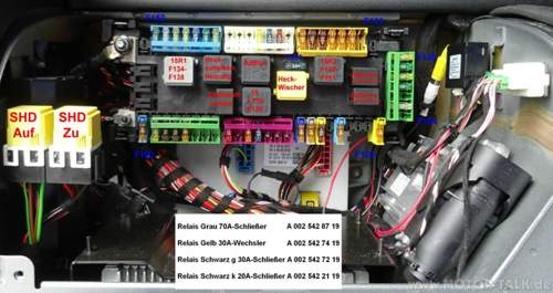

Am Sonntag hatte ich einen Spontanausfall des Schiebedachs. Es war ein Stück geöffnet und ließ sich nicht wieder schließen, nur noch weiter öffnen. Also unterwegs den Sicherungsplan angeschaut und festgestellt, dass auf dem Sicherungsplan nur die Sicherungen und nicht die Relais:confused::confused::confused: eingezeichnet sind. So dass unterwegs nichts wirklich zu machen war. Zu Hause in der Garage habe ich mich dann mit der Funktion des Dachs befasst und für jede Funktion des Schiebedachs im Schaltplan des Fondsteuergeräts ein Relais gefunden. Nur in der Relaisbelegung des Fondsteuergeräts tauchen diese beiden Relais nicht auf. Vermutlich weil sie an der Karosserie montiert sind.
Die Selbsthilfe unterwegs (z. B. bei Regen) wäre also überhaupt kein Problem gewesen, wenn man den Einbauort der beiden Relais gekannt hätte. Weil Wasser im Schalthebelmodul ist suboptimal. Nach Tausch der beiden Relais stand fest, dass das Schließer-Relais defekt ist. Die Messung ergab später einen zu hohen Widerstand der Spule.
Eigentlich unverständlich warum auf der Innenseite des Sicherungskastendeckels die vollständige Belegung, wie am W163, nicht abgedruckt ist.
Ich habe mal ein Foto von meinem Fondsteuergerät gemacht und beschriftet. Je nach Ausstattung kann die Belegung variieren.
Es sind nur 4 unterschiedliche Relais im ganzen Fahrzeug verbaut und davon auch noch einige als Reserve-Bestückung. D. h. man kann im Notfall außer den Reserve-Relais auch mal ein Relais von einer nicht benötigten Funktion umstecken.
Z. B. bei Schiebedach Fehler kann man das Relais vom Heckwischermotor verwenden oder bei AdBlue Fehler das Relais der Heckscheibenheizung. Für die Kraftstoffpumpe sind 2 Reserve-Relais im Fondsteuergerät und 2 Relais im SAM vorn auf der Beifahrerseite gesteckt.
Das Relais der Heckscheibenheizung kann man aus dem Fondsteuergerät in das SAM vorn auf der Beifahrerseite als Starterrelais umsetzen.

Wo ist dieses Steuergerät untergebracht?
Sorry, die Benennung war nicht korrekt. Das Teil mit den Sicherungen und Relais heißt SAM-Fond und ist hinter dem linken Radhaus eingebaut und noch einige andere STGs. Das Fondsteuergerät befindet sich hinter dem SAM-Fond.
Man muss nur die beiden Schrauben der Verkleidung entfernen und den Deckel abheben.
In der Sicherungseinheit unter der Mittelkonsole befinden sich keine Relais, nur noch vorn im SAM-Beifahrerseite.
Da die gelben Relais von Heckwischer und Schiebedachbetätigung gleich sind, können sie im SAM-Beifahrerseite, bei Ausfall, an Stelle der Relais für den Wischer der Frontscheibe eingesetzt werden.
Nur im SAM Beifahrerseite befindet sich als Reserve ein Graues 70A-Lastrelais, welches auch mit dem Relais im SAM-Fond identisch ist. Diese grauen Relais werden vom jeweiligen STG angesteuert und dienen sozusagen als Hauptschalter, an deren Ausgang mehrere abgesicherte Stromkreise angeschlossen sind.
Das SAM-Beifahrerseite wird zugänglich nach abnehmen der unteren Instrumententafelverkleidung. Dazu die 5 Torx-Schrauben mit dem Bordwerkzeug entfernen und die Verkleidung am Tunnel zuerst nach unten drücken. Dabei löst sich der Luftkanal in der Nähe des Tunnels aus der Verkleidung, dann die Stecker von Steckdose, Temperaturfühler und Fußraumbeleuchtung ziehen.
Wer nicht weiß wo er am SAM-Beifahrerseite suchen muss, der kann zur besseren Ansicht das SAM-Beifahrerseite nach lösen der Befestigungsmutter (SW13) nach unten schwenken und je nach dem ob dort schon mal jemand gearbeitet hat oder nicht, sind noch 1 – 3 Kabelbinder zu entfernen.
Im Anhang das Bild vom SAM-Beifahrerseite.

Ja wenn ich gewusst hätte welches Relais zum schließen gut ist, dann hätte ich unterwegs SAM-Fond geöffnet und getauscht.
