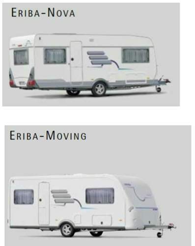

@Silfux schrieb am 6. Oktober 2019 um 18:09:53 Uhr:
Er hat ein werksseitiges Autark-Paket. Sonst würde er ja nicht "Moving" heissen.
moving deutet für mich auf einen mover hin. da sind dann oft nur eine batterie für den mover verbaut und sonst nix weiter.
"Moving" hiessen damals die Autarkmodelle von Hymer.
Das hat nichts mit dem heutzutage für Rangierhilfen gebräuchlichen Wort "Mover" zu tun.

@Silfux schrieb am 6. Oktober 2019 um 19:25:12 Uhr:
Im Prospekt von 2003 kann ich nicht entdecken, dass die generell mit Autark-Paket ausgeliefert wurden und davon , dass ein Mover vorhanden ist steht dort auch nichts.
PS:
hab noch mal die Preisliste angeschaut:
Einen Moving gab es auf den Grund-Preisangaben nicht, sondern nur die Ausführung Nova.
Wenn man zum Nova ein Moving-Paket bestellt hat, war es dann wohl ein "Moving".
Das Moving-Paket enthielt u.a. tatsächlich auch das Autark-Paket, aber keinen Mover.
