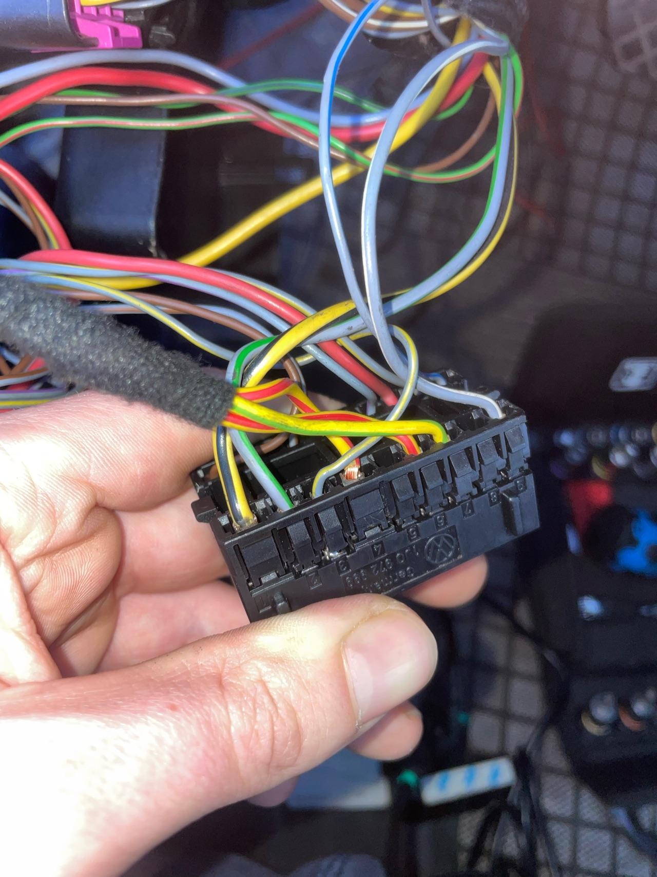

mich haben ein paar Probleme bei einem frisch gekauften Passat 3bg 1.9tdi AVF ereilt. Der Vorbesitzer hat den Zahnriemenwechselintervall wohl nicht ganz eingehalte und im Innenraum einige unnötige Kirmes eingebaut.
Zuerst mal zur Innenraumelektrik:
Gebläse, Scheibenwischer, Spritzanlage, Radio außer Funktion. Daraufhin habe ich einige Messungen angestellt und die Sicherungen geprüft. Sicherungen sind alle ganz. Die eingebaute Kirmes (Innenraumbeleuchtung und PDC-Abstandsanzeige) war sehr schlecht reingepfuscht und gebastelt. Das habe ich zuerst rausgeschmissen. Jetzt habe ich mal den Sicherungskasten abgebaut und die Spannung unter eingeschalteter Zündung an einem dicken schwarz/gelben Kabel gemessen, welches wohl die Zündungszuleitung zum Sicherungskasten ist. Siehe da nur 0,2V. An der roten Zuleitung(vermutlich Dauerplus klemme 30) 12,5V.
Ich habe Testhalber die rote Zuleitung mit der schwarz/gelben Zuleitung gebrückt und alle Komponenten haben daraufhin wieder funktioniert. Nur zieht der Radio dann dauerhaft Strom, weshalb eine ordnungsgemäße Verdrahtung über die Zündung schon wieder schön wäre.
Kann mir wer sagen wo diese gelb/schwarze Leitung hingeht und wo ich noch Messen könnte um den Fehler einzugrenzen.
Des weiteren geht das Abblendlicht sofort an sobald die Zündung eingeschalten wird, Wurst auf welcher Stellung sich der Schalter befindet. Das nervt mich auch. Den Schalter habe ich bereits quer getauscht, dieser funktioniert. Wenn man auf Standlicht dreht leuchtet auch nur das Standlicht, aber bei Stellung 0 leuchtet das Abblendlicht so, wie wenn man das Licht auf ein hat. Vielleicht hängt das mit dem andern Problem zusammen???

Warum ziehst Du Dir nicht für <10€ die Stromlaufpläne bei ERWIN, wenn Du so eine elektrische Großbaustelle hast?
Schwarz/gelb kommt vermutlich aus dem Zündanlassschalter (Klemme X).

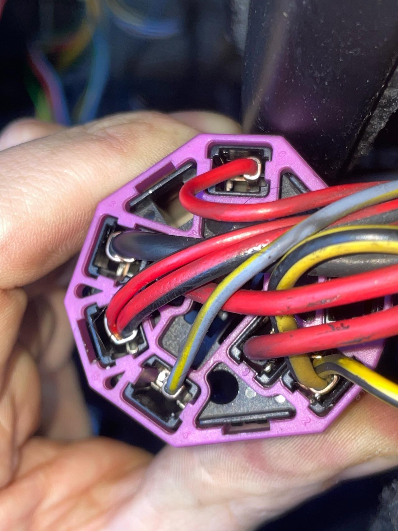

Das Relai 370 ist kaputt. Ich habe alle in Frage kommenden durchgemessen. Nun funktionieren wieder alle Komponenten. Nur das Licht ist mir jetzt noch ein Rätsel. Es leuchtet trotz Ausstellung noch immer. Stört mich aber so nicht weiter, wenn der Schlüssel abgezogen ist geht es auch aus. Wäre trotzdem noch interessant herauszufinden, aber bei der Bastelkarre braucht man echt eine Glaskugel.
Welche Funktion hat das Relais? Ich bin mit den Nummern nicht so fit.
Äh, Moment: Das Licht leuchtet
a) wenn die Zündung an ist oder
b) geht an bei Zündung an und erst aus, wenn der Schlüssel abgezogen wird?
Nicht dass das irgendwie an den S-Kontakt des ZAS gebastelt wurde.

Das Relai 370 ist X-Kontaktentlastung. Ich habe es neu bestellt, da es definitiv kaputt ist. Vermutlich hat der Vorbesitzer das Problem nicht gefunden und dann das Licht irgendwo drangepfuscht. Das mit dem ZAS ist ein guter Tipp, ich schau ihn mir mal an, insbesondere weil mir aufgefallen ist, dass die Lenkradverkleidung auch nur noch mit 2 Schrauben fest ist. Also wurde hier auch gepfuscht.
Das Abblendlicht geht an sobald Zündung an ist. Außer der Lichtschalter ist ausgebaut. Auf Standlicht kann man umschalten ohne das Abblendlicht. Ob das Licht noch brennt, wenn ich Zündung ausmache und Schlüssel drin lasse Check ich zuhause nochmal.
Nochmal: Auch beim Passat läuft das Licht höchst wahrscheinlich nicht über das Relais, sondern direkt über den X-Kontakt. Es könnte also sein, dass es nicht am Relais liegt sondern an seiner Ansteuerung.

Verstehe, also ich habe das Relai quergetauscht und das Gebläse,Wischer, etc. funktioniert normal. Wenn diese Ansteuerung vom ZAS defekt wäre, würde doch das Relai auch falsch angesteuert werden oder versteh ich das falsch? Der ZAS steuert das Licht und das Relai an oder?
Ich werde deinen Rat aber aufjedenfall befolgen und den ZAS anschauen und messen, wenn ich herausfinde wo und was.

Ich stimme zu. Kannst ja mal horchen/fühlen, ob das Relais anzieht, wenn die Zündung eingeschaltet wird.
Danke für die ganze Hilfe.
Bitte gerne. Kannst ja auch mal am Lichtschalter gucken, welche Farben die Kabel haben. Pläne dafür sollten sich eigentlich auch im Netz finden, sonst gucke ich, wenn ich dran denke, mal selber im Buch nach und nenne sie.
Langfristig solltest du dir aber ein Buch anschaffen. Eine Hilfe ist das SoWirdsGemacht auf jeden Fall, auch wenn es vielleicht nicht jeden Fall und jedes Modell erfasst.
Hab nachgesehen, Licht bleibt nur bei Zündung an an. Also wenn der Schlüssel noch steckt läuft der Radio ja noch, da ist das Licht aus.
Das Lustige am Relais ist, dass es noch klickt. Nach der Taktik bin ich auch vorgegangen. Nur der Draht zum Anschluss ist abgerissen.
