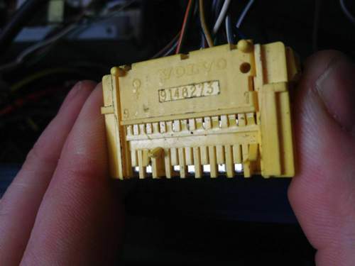

Also du brauchst erstmals pro E Sitz eine spezielle Sicherung (die gleiche wie für die elektrischen Fensterheber), Pos 39 ist für Fahrersitz, 40 Beifahrer.
Dann sind die Wagen soweit vorverkabelt bis zum Armaturenbrett bei den Megasteckern.
Fahrerseite:
Verkleidung ab im Fussraum und du siehtst 3 große viereckige Stecker wo ca 50 Kabel dran sind.
Du brauchst den roten zu entriegeln (lila lasche nach oben ziehen).
Dann ist dieser Stecker selbst in 5 weitere kleinere Stecker unterteilt, von oben bei der Entriegelung A, B bis E.
Bei E position 2 (sind nummeriert auf Gehäuse) kommt eine Leitung rein (Dauerplus). Die Stecker haben hinten eine Klappe zum aufmachen.
Bei A position 2 kommt eine weitere rein ist für Diagnose (nicht unbedingt notwendig).

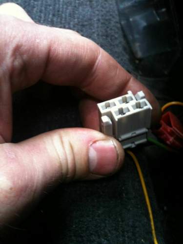

Diese 2 Kabeln jetzt entlang des Schwellers führen unter dem Teppich in der Kabelschacht und am Sitz rauskommen mit dem Kabel für Sitzheizung.
Dort brauchst du den Stecker für den Sitz (neu nicht mehr lieferbar). Kontakte sind die Standard Timer.
Kabelstärke für Dauerplusleitung ist 2mm² für diagnose reicht 0,6mm².
Im Sitzstecker ist Dauerplus bei Position 1, Diagnose 4 und Masse 3.
Masse wird nach hinten geführt unter der Rücksitzbank da ist ein Massepunkt unter der Isolierung.
Beifahrer:
Megastecker ist rechts vom Handschuhfach (hinter).
Dauerplus: A1
Diagnose: B9
Masse identisch zur Fahrerseite also hinten.
Wenn du keine Stecker hast dann melde dich ich habe noch welche übrig.
Eine Crimpzange ist sehr empfehlenswert (für unisolierte Kontakte).

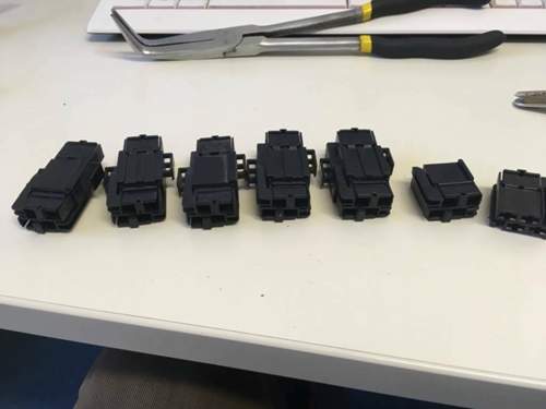

Bild 1: Steckergehäuse am Sitz
Bild 2: unterteil vom Megastecker da erkennt man auch die Nummerierung.
Bild 3: mein Powersitz Steckervorrat :D

Und nimm aus dem Sitzspender auch die vorderen Abdeckungen der Sitzschienen mit. Die sind bei den E-Sitzen anders und nicht mehr zu bekommen.
Falls du 850 / V70 Schlachter hast dann findest du die Stecker für die Sitze unten:
- Kofferraum fahrerseite, Stecker für den Antennenverstärker
- manuelle Klimanalage Stecker am Vorwiderstand.
