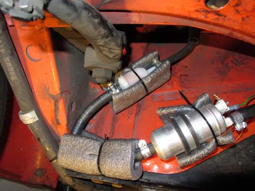

Hier meine Anordnung.
Denk dran, der Tank hat 'Tiefgang', dass Dir nicht dasselbe passiert, wie mir.
Die Kabel dorthin zu kriegen ist nicht ganz einfach. Finde Deinen Weg.
