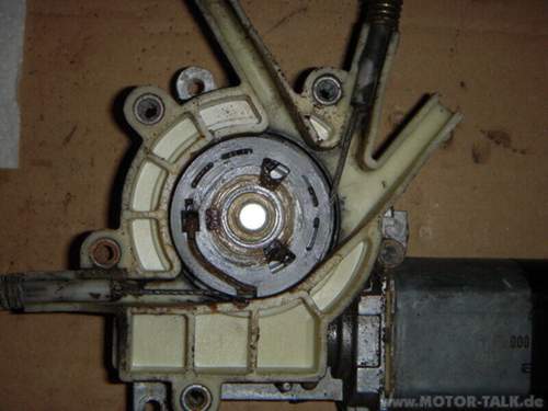

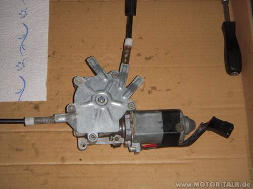

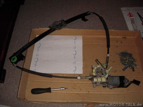

Es kann aber auch die Seilführung samt Rolle und Motor hängen.
Ich hatte mir jetzt zu Testzwecken zwei originale Fensterheber besorgt, welche nicht funktionierten.
Da hab ich einfach die Rolle der Seilführung geöffnet und den Motor abgebaut. Ja was soll ich sagen, das Fett war komplett hart und der Motor hatte mal Feuchtigkeit abbekommen und somit waren die Magneten verrostet. Hab alles gereinigt und gefettet. Nun funktionieren die Fensterheber wie frisch aus dem Werk und surren dabei so schön :)
Ich denke nach sovielen Jahren sollte jeder seine originalen elektrischen Fensterheber mal komplett warten.

am 19. Juli 2012 um 11:07
