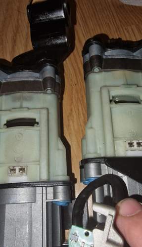

Ich habe mir erfolgreich die elektrische Heckklappe nachgerüstet und steh vor einen Problem wo ich einfach nicht mehr weiter weiß.
Es ist so ich habe die zwei Motoren mir gebraucht gekauft und ohne Probleme einbauen können, musste aber gleich feststellen das der Kraftaufwand für die zwei Motoren zu Groß ist ( die Gasdruckfedern habe ich natürlich auch gewechselt ).

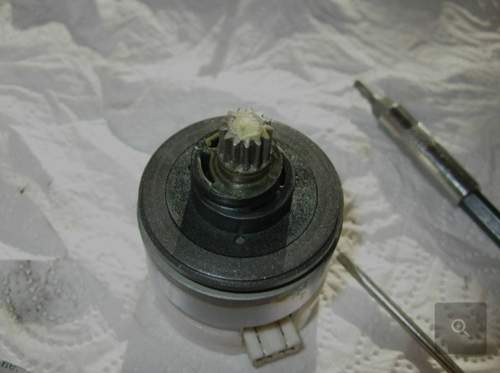

Ich habe dann die zwei Motoren ausgebaut und habe mir mal das Getriebe angeschaut da ich wissen wollte an was es liegt.
Beim zerlegen der Motoren musste ich gleich mal feststellen das die Planetengetriebe sehr schwergängig liefen. ---> das Schmierfett war sehr hart... dieses hab ich schön säuberlich entfernt und mit einen hochwertig CNC Wartung Fett ersätzt.
Bei weiteren zerlegen des Getriebes musste ich feststellen das die Magnetkupplung eine ölige Substanz drauf hatte. ---> diese hatte ich dann mit Nitro Verdünnung schön säuberlich gereinigt.
Nach dem ganzen habe ich dann alles wieder zusammengebaut und ins Auto verbaut und es hat alles auf Anhieb funktioniert. ( Temperatur ca. 25° )
Nach ca. eine Woche steh Zeit habe ich sie wieder probiert und komischerweise rutschte die Magnetkupplung wieder durch :(.
(Temperatur ca.13°)
Kennt wer die Problematik und hat ne Lösung dafür?
Kennt wer ne Substanz das die rutsch Eigenschaft minimiert ---> Gegenteil von Schmieröl (Sekundenkeber geht nicht da die Kupplung Sicherheitstechnisch sein muss )
Soll ich vielleicht mal die Kupplung anschleifen?
Kann es ein Thermisches Problem sein?
Ich werde morgen nochmal die Motoren ausbauen und jede Menge Fotos Posten aber vielleicht weiß wer an was es liegt.
LG Gerald
Schönen Sonntag alle zusammen,
Wie versprochen habe ich jetzt jede menge Fotos und ein Video von meiner Problematik gemacht.
Und eine VCDS Diagnose hierreigestellt wobei ich mir ganz sicher bin das es an einen Mechanischen Defekt liegt .... aber ich lass mich gerne des besseren Belehren. :)

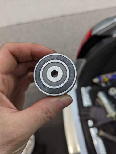

Es ist nämlich so das sich durch die Schleifbewegung beim Gegenstück von Magneten minimal ein Krad gebildet hat und es wirklich Poliert wurde und es Spiegelglatt ist .... (siehe Foto)
Ich werde es einfach mal versuchen das Gegenstück einfach umzudrehen denn die Rückseite ich noch komplett rau.
Hat irgendeiner ne Ahnung ob man so ein Teil wo herbekommt oder ob man es einfach um ein paar zehntel mm abziehen kann... wenn ja wo oder wie?
Was mich echt wundert ist das ich der einzige hier bin der das Problem hat denn ich finde über diese Problematik keine Themen dazu.
Aber vielleicht kennt sich hier mit dieser Materie besser aus und hat ne Lösung dafür.
LG Gerald
LG Gerald

Du bist der erste der es komplett auseinander hat !
Der Repsatz den es gibt umfasst die ganze Einheit, also Kupplung mit Motor für ein Haufen Geld.... ca350,- Euro meine ich.
Dieses rutschen hatte bisher auch niemand hier beshrieben..meist war es immer die zu stark zufallende Klappe die viele als Problem beschrieben haben.
Wenn Du dafür eine Lösung hast wird man Dir die Füße küssen ! ;) (inkl der Audi Ingeneure)
So ich bin wieder einen Schritt weiter... ich hab jetzt einfach mal das Gegenstück des Magneten verkehrt eingebaut und siehe das es funktioniert wieder ohne Probleme. :)
Ich werde mich in ca. einer Woche mal melden und bericht erstatten ob es wirklich so esay zum reparieren ist. ;)
Wegen der zu stark zufallende Klappe hätte ich evtl. ne Lösung.
Dafür bräuchte ich aber von einen bei dem die Klappe nicht zuknallt und der VCDS hat ein paar Info.
Man kann nämlich bei Heckklappe Steuergerät den Öffnungswinkel und den Schließwinkel in %ten ablesen.
Man geht einfach ins Heckklappe Steuergerät und dann Meßblock und dann Kanal 06.
Denn ich musste bei mir die beiden Getriebe wieder komplett identisch einstellen da ich ja durch den Ausbau der Getriebe es komplett verstellt habe und bei nicht Einstellung die Klappe nur z.b. 30% sich öffnete obwohl es bei Vcds 100% angezeigt hatte.
Falls die frage kommt ne es funktionierte nicht mit raufdrücken und die Taste 6sec gedückt halten.
Ich habe bei mir jetzt es so eingestellt das ich bei Geschlossener Klappe 0% habe und bei offener Klappe 100% wie es glaube ich auch sein sollte.
Man kann ja die Klappe so einstellen das es bei ca. 5% geschlossen 0% bein Vcds angezeigt....
Somit müssten die Motoren früher zum arbeiten aufhören und die Klappe fallt sanft zu.
Also jetzt kommt eurer Einsatz und gebt mir mal von einer sanft schließende Heckklappe die %te durch?
LG Gerald

Falls einer ebenfalls das Problem hat das die Kupplung durchrutscht soll einfach wie oben schon Beschrieben das Gegenstück des Magneten umgedreht einbauen!
Bei mir funktioniert es ohne Probleme.
