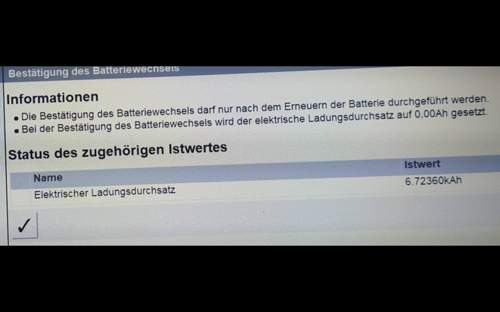

ich habe bei meinem E-Kombi ein Problem mit der elektrischen Heckklappe.
Heute blockierte plötzlich die elektrische Heckklappe. Sie fuhr nicht mehr hoch oder runter und lies sich auch von Hand nicht mehr bewegen. Musste gefühlt 20x auf den Knopf drücken, um die Heckklappe Zentimeterweise auf und danach wieder zuzubekommen - Meine Frau konnte den Kinderwagen nicht am Supermarkt stehen lassen…
(Hiervon hab ich leider kein Video)
Vorher hatte sie sich schon einmal nur so schleppend geschlossen… (s. Video)
Info anbei:
Meine Frau hat momentan das Auto und fährt nur Kurzstrecke. Hatten jetzt diese Woche teils mehrfach die Batteriemeldung deswegen, da auch mal die Standheizung morgens das Auto abgetaut hat.
Bei Mercedes wurde die Kapazität der Batterie getestet, sie hat wohl noch 80% und ist in Ordnung.
Und meine Frau ist gestern eine Langstrecke gefahren, bevor sie heute das Problem hatte.
Baujahr des Fahrzeugs ist 2018.
Das Auto hat SA Hands free Access.
Hat jemand eine Idee, was es sein könnte?
Kann das was mit der Batterie zu tun haben oder sind es die Motoren oder die Sensorik der Klappe?
Zwischenzeitlich geht sie völlig normal…?
Bevor das mit der Klappe losging, fuhr laut meiner Frau die Heckraumabdeckung auch nicht mehr hoch…
Vielen Dank für Eure Hilfe und Ideen!

Mit dem Sprachbefehl «Motordaten» sieht man die Spannung.
Batterie hat 13,10V, Startleistung 82%, könnte die nach den zwei Kurzstrecken schon so runter sein, das die Heckklappe so hackt? Später nach der nächsten Kurzstrecke ging dann ja gar nichts mehr…?

Ich habe mal geschaut bei meinem E400.
Im Werkstatt Menü «Fahrzeugdaten»
Werkstatt Menü aufrufen geht so (Video)
https://youtu.be/GJuntVz3eWE?si=_8bsmISoWwi4rIP8
Mercedes Me zeigt Geladen und in den Fahrzeugdaten wir 12.1 V angezeigt (Bild1)
Wenn der Motor läuft Anzeige Motordaten 14.7 V (Bild2)
(Multimediasystem: Fahrzeug DYNAMIC SELECT Motordaten auswählen)

Habe es rausgefunden, hab je ein Foto von Motor aus/an angehangen.

Die Batterie ist durch. Neue einbauen, dann sollte es wieder funktionieren.

Also ist eine Prüfung mit SD auf Fehlercodes nicht notwendig?
