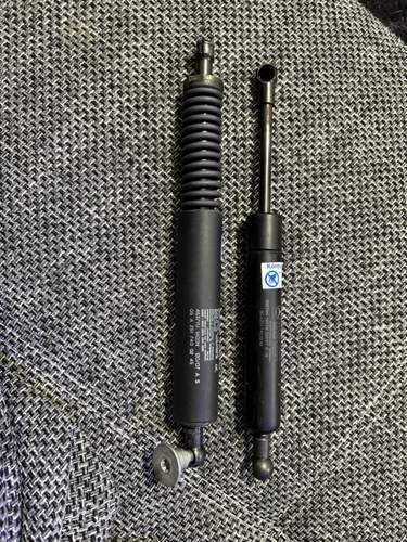

Ich hol diesen Thread mal wieder hoch da ich vorhabe bei meinem R die Elektrische Heckklappe nachzurüsten, da ich öfters mal die Hände voll habe und die Elektrische Heckklappe dann mir sehr helfen würde. Potentiometer, Pumpe, Control Module, Zylinder Dämpfer und Taster habe ich hier bereits liegen. Müsste man etwas am Kabelsatz ändern oder liegen die Kabel bereits bereit? Laut dem Threadersteller liegt ja bereits ein Kabel beim roten Knopf an? Müsste ein Extra Summer installiert werden oder wird der Summer von der Parktronic benutzt? Falls man einen extra Kabelsatz benötigt, was wäre die Teilenummer? Vielleicht könnte ja jemand der die Elektrische Heckklappe verbaut hat mir kurz mitteilen welche Teilenummer das Kabel am Control Module hat?

Kurze Auflösung falls jemand mal vorhat die Elektrische Heckklappe beim w251 nachzurüsten. Es gibt keinen Kabelbaum extra für die Hydraulikpumpe oder das Steuergerät. Die Stecker und Kabelleitungen verschwinden im Hauptkabelbaum. Heißt man braucht ein Schlachtfahrzeug mit Elektrischer Heckklappe und muss bei diesem die Leitungen nachverfolgen und auspinnen. Diese dann bei sich einbauen und alles danach freischalten. Ist ein riesen Aufwand und man muss das komplette Heck auseinandernehmen.

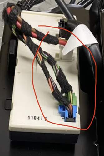

Weis jemand zufällig ab wann beim w251 die neue Hydraulikpumpe und das Steuergerät verbaut wurde? Beim w164/x164 wars ja ab 08/09. Bei der R Klasse genauso oder kams erst ab der großen Modellpflege 10/11? Könnte an nen kompletten Kabelbaum der R Klasse 2010 drankommen aber wenns die neuen Anschlüsse hat bringts mir ja nichts. Der 2010er R ist noch der vor der großen Modellpflege. Der Händler kann mir leider nichts dazu sagen und mehr Bilder auch nicht senden da es verpackt im Lager ist. Hab mal im Anhang 2 Bilder als vergleich. Einen vom Kabelbaum einen vom neuen Steuergerät. Meiner Meinung nach sinds bereits die neuen Stecker? Man erkennts schlecht.
