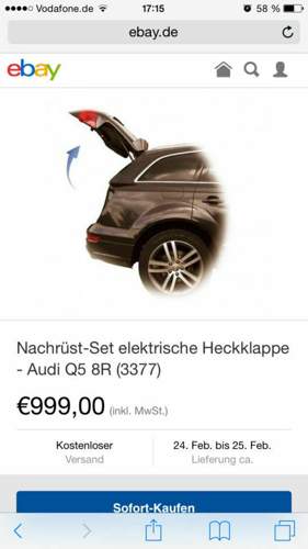

ich habe einen tollen Audi Q5 gefunden den ich kaufen werde.
Leider hat dieser keine elektrische Heckklappe.
Im Netz habe ich Nachrüstsätze gefunden.
Hat jemand von euch schon mal einen verwendet, bzw. eine elekrische Heckklappe nachgerüstet?

ich rechne so mit 1500€
Hallo.ich hab selbst nachgerüstet. Teile alle gebraucht nur Kabel vom kuatec.funktioniert 100 Prozent.
Themenstarteram 21. Februar 2016 um 15:25
Wie lange hast du zum einbauen gebraucht?
Ca 4-5 Stunden. Dann Mann muss zu Audi fahren komponentschutz entfernten.

Um die 500,das ist schon lange her.MfG
http://m.ebay.de/.../261184970894?nav=SEARCH
1000 Euro kostet es Komplett neu.
Bei eBay gibt es gebrauchte Komplett Sätze für um die 500 Euro.
Vergisst nicht,du brauchst noch anderen Steuergerät.
Bei einem komplett Set wird wohl alles dabei sein...
Nein,ließ Lieferumfang
Beschreibung Zubehör Download Frage zum Produkt Einbaupartner
Set zur Nachrüstung einer elektrischen Heckklappe
Automatisches Öffnen der Heckklappe mittels originaler Funkfernbedienung
Bei einigen Fahrzeugen ist der Austausch des Komfortsteuerteils notwendig. Komfortsteuerteile mit folgendem Index sind geeignet und müssen nicht getauscht werden:
Teilenummer Index Q, AQ, BQ, CQ, DQ, CS
Komfortsteuerteil ist nicht Bestandteil der Lieferung
Lieferumfang
Kabelsatz
Stellmotoren
Zuziehilfe
Dämpfer
Taster
Hinweis
Auf Anfrage ist die Installation durch unseren hauseigenen Einbauservice möglich
