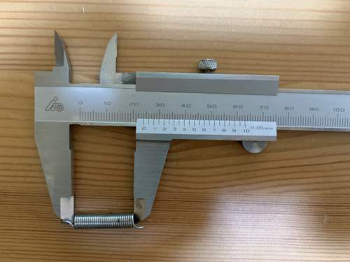

Ich weiss das Thema Elektrische Heckklappe ist schon öfter hier besprochen worden. Aber mein Fehler war leider nicht dabei. Habe eine A6 Avant 2,7 TDI Baujahr 08
Zu meinem Problem:
Meine Elektrische Heckklappe geht ganz normal auf und schliesst auch wieder. Nur wenn sie ins Schloss einrasten soll, hat es so den Anschein als wollte Klappe noch tiefer fahren. Was natürlich nicht geht da sie ja bereits ganz unten ist. Sie Springt nach kurzer Zeit wieder ein Stück auf. Wird aber von der Verriegelung gehalten. Wenn ich den Vorgang wiederhole, funtioniert sie wieder normal. Öffne ich sie dann wieder und lasse sie schliessen, tritt das Problem erneut auf. Das heist sie schliesst erst beim zweiten Anlauf normal.
Bewege ich sie aber händisch beim ersten Anlauf wenn sie im Schloss sitzt wieder etwas nach oben, greif die Zuziehhilfe und sie geht auch normal zu.
Für mich sieht das aus als wäre da irgendwie etwas mit der Nullstellung nicht in Ordung.
Habe auch schon andere Öffnungswinkel versucht. Immer das gleich.
Hat einer einen Rat? Kann man hier etwas mit dem Checkgerät programmieren oder reseten?
Danke jetzt schon mal für Eure Unterstützung
Gruss knausnice

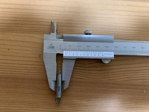

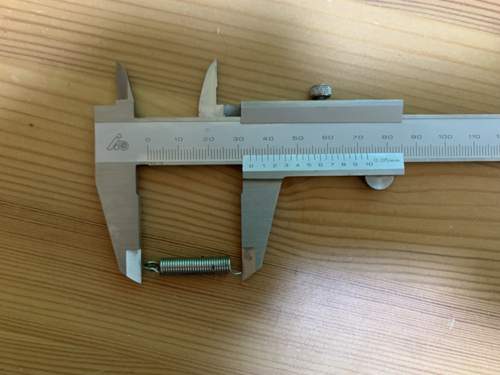

So Leute. Fehlr gefunden! Mir ist in den letzten Tagen aufgefallen dass die Zu Ziehhilfe ziemlich komisch klingt, als würde die über eine Barierre fahren...
Heute zerlegt und siehe da, die Feder ist gebrochen! Es ist eine Feder die den Riegel in Ausgangsposition fährt.
Feder gekürzt bis ich eine neue finde und siehe da, alles funzt...
Ersparniss: 141,50.- Euro. Hab jetzt leider ein neues Schloss drinn was natürlich nicht kontraproduktiv ist!
Hab paar Fotos gemacht.
Danke auch an Sentinel, der mir mit Rat zur Seite stand!
Viel Spaß, hoffentlich kann ich jemandem helfen!
