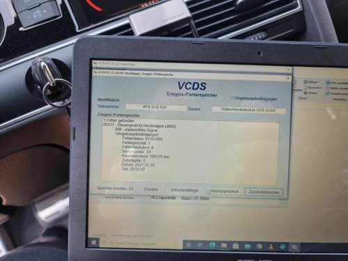

Hallo zusammen
Als ich heute vom einkaufen zurück kam und die Einkäufe aus dem Kofferraum nehmen wollte, staunte ich nicht schlecht als sie sich nicht mehr öffnen lies.
Das entriegeln funktioniert, aber das war's auch. Die Motoren, die Zuziehilfe und der Taster reagieren nicht! Ich bekomm die Heckklappe auch nicht richtig hoch, nur mit großer mühe konnte ich die Heckklappe soweit öffnen, das ich wenigstens die Einkäufe aus dem Kofferraum bekommen habe.
Es fühlt sich so an, als ob er die Kodierung rausgeschmissen hat.

Die Elektrische Heckklappe wurde von Kufatec nachgerüstet. Ich war schon letzte Woche hin, da der Taster nicht mehr funktionierte!
Für eure Hilfe wäre ich sehr dankbar.
edit: Alle einträge im Fehlerspeicher ließen sich löschen, jedoch funktioniert die Heckklappe trotzdem nicht.

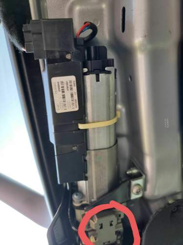

Sicherungen soweit ok?
...auch wenn die Fehler sporadisch sind... Verkabelung mal am linken Motor kontrolliert??
Ging es nach dem Schalterwechsel wieder normal?
Modul eingebaut??

Die Sicherung sind alle ok. Der Fehler lag nicht am Taster, er hat wohl irgendein Kabel ersetzt. Kabel am Motor schaut gut aus.
Modul ist eingebaut.
ist die elekt. Klappe denn noch codiert UND in der Verbauliste?
...nicht das dass Steuergerät einen weg hat.
