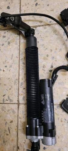

hat noch keiner die E-Heckklappe nachgerüstet? Würde das gerne bei meinen Avant machen... Könnte auch die Antriebe und die Zuziehhilfe bekommen. Mit fehlt dann lediglich das Steuergerät. Einen Kabelsatz gibt es bei Kufatec...
Aber wie läuft die Nachrüstung ab? Vor der Verkabelung mach ich mir keine Sorgen, aber der Austausch der Scharnieren... Oder werden die Antriebe nur in die Schaniere eingehangen??? Das sieht für mich auf dem Bild so aus:
Möchte vermeiden das ich die Heckklappe demontieren muss...
Ich will auch nicht bei Kufatec den Kabelsatz bestellen um dann festzustellen, das ich das nicht hin bekomme... Aber die Anleitung bekommt man von denen nur nach der Bestellung. (ist ja irgendwie auch verständlich...)
Also ich bin jetzt so weit das ich mir diese Teile besorgt habe:
4G827299 Scharnier links
4G9827851 Antriebseinheit links
4G827300 Scharnier rechts
4G9827852 Antriebseinheit rechts
4F827383 (h01s) zuziehhilfe
4G9827520 Schloss
3D0959831 Schalter für Heckklappe
4g959107a (h03) Steuergerät
Kabelsatz von kufatec ist unterwegs

Also neuer informations Stand ist du kannst nur die antriebsanheit umsetzen also brauchst nicht die Scharniere zu Wechsel hab es auch doch zur hälfte Gemacht ist alles net ganz so einfach wichtig ist noch das du wie auf dein Bild oben die nur 12 denn Winkel auch unbedingt einbaust.
In übrigen ist heut mein kabelbaum auch gekommen weiß bloß noch Wo all die Kabel hin sollen. Mal sehn ob mir noch eine einbauanleitung zur Verfügung steht
