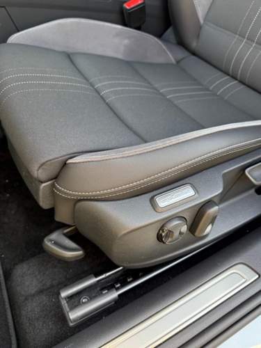

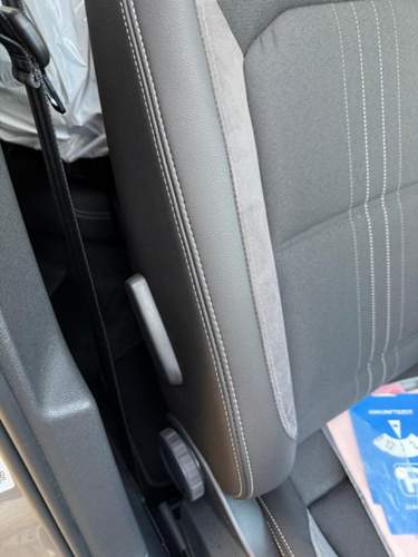

Es ist leider so, wie ich dachte: mit den 14-Wege Sitzen bringst du wenn dann nur zwischen Fahrer- und Beifahrersitz etwas mit einer Länge über 2,5m (und Gewicht) unter. Evtl. funktioniert auch schräges Einladen von hinten links nach vorne rechts.
Wenn der Beifahrersitz ganz nach vorn gefahren ist und die Lehne so weit wie möglich nach vorn gestellt wird (Bild 1 und 2), bekommst du maximal 2,25m Länge eingeladen.
Wenn der Beifahrersitz ganz nach vorn gefahren ist und die Lehne so weit wie möglich nach hinten gestellt wird (Bild 3), ist die Kopfstütze und die Lehne im Weg.
(Warum das Forum die Bilder verdreh ist mir schleierhaft. Ich kann machen was ich will - sie werden immer so dargestellt)
Sitz/Lehne ganz vorn
Ab Lehne Beifahrersitz
Sitz ganz vorn, Lehne ganz hinten
