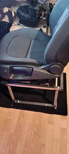

Ich habe mir einen Audi A4 Autositz zu einem Gamingsitz umgebaut.
Dazu wurde ein Gestell geschweißt, welches ich mir auf einem Holzpodest mit Teppich platziert habe.
Autositz ist drauf, läuft.
Die Idee kam mir, da selbst PC Stühle in der Preiskategorie um die 300 Euro und mehr nicht wirklich sehr lange halten.
Nen Autositz hält sehr sehr viele Jahre, wenn man vernünftig damit umgeht.
Da ich gerne im Flugsimulator unterwegs bin und auch mal nen paar Runden im virtuellen Auto drehe, ist mein Homecockpit fast fertig.
Nun kommt ihr mit euren Ratschlägen ins Spiel:
Ich habe einen Elektronischen Autositz eines Audi A4B8 ergattert.
Das geile wäre, wenn ich jetzt noch die elektrische Sitzverstellung und die Sitzheizung zum laufen bekomme.

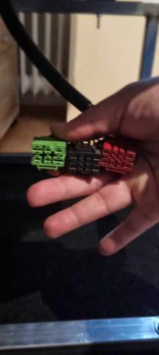

3 Stecker habe ich gefunden:
Grün: Sitzheizung
Rot: Sitzverstellung
Schwarz: Sitzmemory
Den gelben für den Airbag habe ich gekonnt ignoriert.

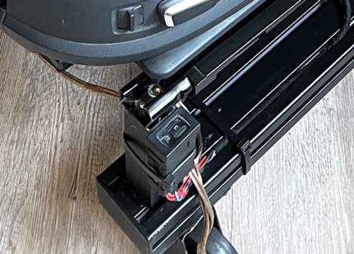

Elektrischer Sitz Audi A4B8
Stecker Sitz

Anbei zwar jetzt nicht A4,...aber sieht jetzt so toll auch nicht aus,...klar kann man sich die Gegenstecker holen und es in Hübsch Gestalten:
https://a2-freun.de/.../...11.jpg.b224be750825dc2188a789774ecaa404.jpg

Sorry, aber der Sitz den Du dort hast, ist nicht wirklich elektrisch verstellbar...
Lediglich die Lodosestütze ist hier elektrisch einstellbar, dazu noch die Sitzheizung

https://www.motor-talk.de/.../...werte-wangenheizung-t7351125.html?...
Könnte dem TE ggf. noch beim Anschluss/Belegung weiterhelfen.
Soweit ich das im SLP sehe geht die Plusleitung auf das BN-STG J519, Masse an einem Masseverbindungspunkt.

Btw. man sollte den Sitz auf dem Gestell auch in die richtige Neigung bringen. Das sind beim B8 so 4-5°, sonst sitzt es sich nicht sonderlich bequem.
