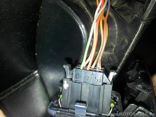

Aha, also die Kabel am Schalter schauen gut aus, Kontakte hab ich noch nicht getestet.

Kann mir jemand die Belegung vom Schalter Fahrerseite (6 Pins) sagen? Würd gerne den Schalter mal durchmessen 🙂
Was ich gefunden habe:
1 Lampe
6 Lampe
3-2 Fahrer hoch
4-2 Fahrer runter
5-3 Beifahrer hoch
5-4 Beifahrer runter
Ist das so richtig?
Danke
Ja ist richtig so ...
oder etwas einfacher ->
2 - weiss/rot - Fahrerheber
3 - rot/gelb - Dauerplus
4 - braun - Masse
5 - braun/blau - Beifahrerheber
1 - grau/grün - Schalterbeleuchtung
6 - braun - Beleuchtungsmasse
es wird halt das Kabel fuer die jeweilige Seite (2oder5) auf Plus(3) oder Masse(4) gelegt, und schon geht der heber hoch und runter! (Zündung an)
Also ist Spannung zwischen 3 und 4 vorhanden ? min12V
Und dann misst du ob Spannung oder Masse, weiss/rotes kabel am Motor ankommt, natuerlich beim druecken des Tasters oder man "piepst" ohne zu druecken nur zum Motor durch ...
Komfortschliessung funktioniert immer ?
Haste schon versucht den Schalter "staerker" zu druecken ?
