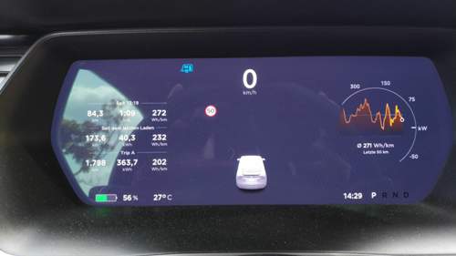

Schneller als gedacht könnte ich den Hobby abholen.
Um den Minimalverbrauch zu bestimmen bin ich mit den LKWs mit geschwommen und wurde von einen Verbrauch von 272 Wh/km überrascht. ;)
Der Abstand des TACC war auf maximal eingestellt, was etwa 50 m entspricht.
In der Tripanzeige wurde anscheinend ein zusätzlicher Verbrauch mit Anhänger berücksichtigt, so daß die Restkapazität am Ziel gut vorhergesagt wurde. Ich bin sogar noch mit etwas mehr Restkapazität angekommen.
Das letzte Bild zeigt den Verbrauch auf der Teilstrecke die ich sonst vom Büro nach Hause fahre. Daraus ergibt sich ein Mehrverbrauch von etwa 100 Wh/km auf dieser Teilstrecke.
Damit sieht unter diesen Bedingungen die Reichweite mit etwa 300 km bei 100 % sehr gut aus. Ansonsten kann man bei Teilladung je nach SuC Abstand problemlos mindestens 200 km fahren.

@egn schrieb am 18. Juli 2019 um 16:13:29 Uhr:
Ich will deine Euphorie nicht unbedingt bremsen, aber etwas kritischer sollte man deine Aussage m.E. schon betrachten:
Unter diesen Bedingungen (37kwh/100km) kämst du, solange der Akku noch im Bestzustand ist und wenn du wirklich bis zum Ladezustand 0% zur Ladestation fahren würdest/könntest 270km weit.
Das wäre dann ein toller Zufall, wenn die Entfernung zur Ladestation exakt passt, wobei du dann die letzten Kilometer vermutlich im aufgezwungenen Schleichmodus absolvieren müsstest.
Nach dem ersten Schnellladen auf 80% wären dann, rein theoretisch, noch knapp 220km möglich.
Stimmt es eigentlich, dass die Klimaanlage (bei entsprechend warmer Witterung) im Bereich von 4kW Leistung braucht (das wäre dann immerhin ein rund 10%-iger Aufschlag auf deinen angenommenen Gespannverbrauch) und stimmt es, dass der Tesla mit bekanntlich 2250kg Anhängelast nur maximale 54kg Stützlast hat?

Bei einem Verbrauch von etwa 300 Wh/km sind das alle 200 km etwa 60 kWh. Die Ladezeit ist dann etwa 30 - 40 min.
