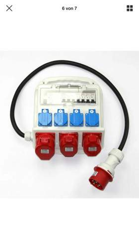

Ich habe bei mir in der Halle (circa 90m2) zwar 7 Lampen hängen, aber leider nur einen Starkstromanschluss und einen für 230v. Das ist leider zu wenig und meine Hebebühne muss auch noch angeschlossen werden. Daher soll ein Starkstromkabel an den vorhandenen unterverteiler vom Starkstrom angeschlossen werden und zur Bühne gelegt werden. Dazwischen soll ein weiterer Verteiler geschaltet werden mit 4 230v Steckdosen und einem für Starkstrom (Bild 3). Das Problem was ich nun habe ist folgendes: Das vorhandene Starkstromkabel hat nur 4 Adern. Schutzleiter, Nulleiter und 2 Phasen wenn ich richtig liege? Die Frage ist nur, ob der Anschluss dann so möglich ist und ob es dann überhaupt noch Drehstrom, und nicht Wechselstrom, ist? Ich habe leider nicht so viel Ahnung von Elektrik und wäre um eure Hilfe dankbar.

Da sehe ich aber 3 mal L (1 mal schwarz und 2 mal braun), also 3 mal Phase. Es sind ja auch 3 Sicherungen vorhanden.

Oben bei der Zuleitung ist 1x braun, 1x schwarz, 1x blau und 1x Erde. Sprich die beiden Phasen wären braun und schwarz. Das selbige kommt auch unten am Anschluss wieder raus.

Die Zuleitung bei dem vorhanden Unterverteiler hat 4 Adern (1x Erde, 1x blau als nulleiter, 1x schwarz und 1x braun für die beiden Phasen). Der Anschluss ist sehr als (wahrscheinlich 50er Jahre). Es ist leider nicht 5 adrig, wie die heutigen starkstromanschlüsse.
Das sieht stark nach Pfusch übelster Sorte aus.
Offensichtlich wurde der Grüngelbe als L3 verwendet.
Die Anlage an sich sieht nach klassischer Nullung ohne RCD aus. (N und Erde in einem)
Der Anschluss deines Verteilers wird einen zusätzlichen ordentlichen Erder erforderlich machen damit der darin enthaltene RCD ordnungsgemäß arbeiten kann.
Ohne Hilfe vor Ort von jemandem der sich darin auskennt, solltest du da besser nicht dran gehen.

@tartra Stimmt. Das ist so. Der Schutzleiter wird als Stromleiter genutzt. Habe das Bild nicht angesehen. Das gehört richtig behoben. @BenzDriver124 Du hast dort keinen Schutzleiter, ich rate das korrekt zu sanieren sonst wird das nichts und wenn etwas passiert wird man gar nicht mehr froh.
