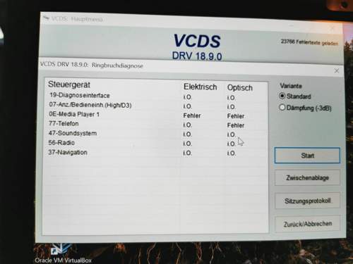

ich habe mir vor ein paar Tagen einen A5 3.0 Tdi für kleines Geld zugelegt.
Gekauft hatte ich ihn mit defektem MMI, dieses geht an und wieder aus, sowie einer defekten Kennzeichenbeleuchtung und defekte innere linke Rückleuchte.
Nachdem ich hier im Forum ein bisschen gelesen habe, habe ich bereits eine Ringbruch-Diagnose durchgeführt und per VCDS nach Fehlern gescannt. Vielleicht wird ja jemand von euch schlau draus.
Auffällig finde ich die Fehler im BCM und im Diagnoseinterface und dass einige Steuergeräte nicht erreichbar sind.
Bisher habe ich alle Sicherungen gecheckt, das BCM auf verschmorte Stellen untersucht, sowie alle Steckverbdindungen des BCM und Komfortsteuergerät überprüft und mit WD40 behandelt. Alles ohne, dass sich eine Besserung ergeben hätte. Bis zum Diagnoseinterface bin ich noch nicht vorgedrungen. Aber vielleicht gehe ich die Sache auch falsch an, gerne her mit euren Vorschlägen.
Ringbruchdiagnose

Sicherung / Stromversorgung CD Wechsler prüfen, lwl brücken, ggfs das gleiche mit dem Telefonsteuergerät vorm Beifahrersitz, danach nochmal Ringdiagnose.
Themenstarteram 20. Oktober 2021 um 18:44
@spuerer Danke, für den Tipp, ich habe mir heute die Entriegelungshaken und ein paar Brücken bestellt, sobald die da sind, kann ich mehr sagen.

Danke für die zahlreichen Antworten und Tipps, ich konnte mittlerweile das MMI überreden mit mir zu sprechen, außer einem Komponentenschutz beim Wechsler ist dort alles wieder in Ordnung. :)
