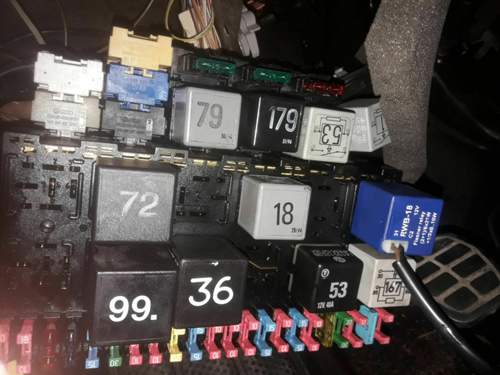

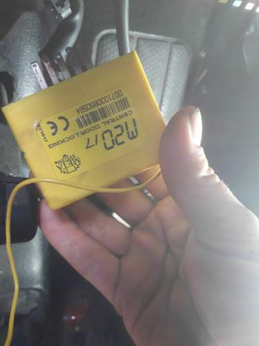

Kann mir jemand sagen ob das gelbe teil nur die zentralverriegelung ist oder ob das die dwa ist?
Und es wäre super wenn mir jemand sagen könnte welches relais was ist
Themenstarteram 5. September 2021 um 13:29
Hier die Bilder

Themenstarteram 5. September 2021 um 14:56
Das gelbe ist nur die Zentralverriegelung, die dwa haben wir gefunden. Graues Kabel abgeklemmt. Hat aber leider auch nichts gebracht. Keine angehenden Lichter bei schlüsseldreh
