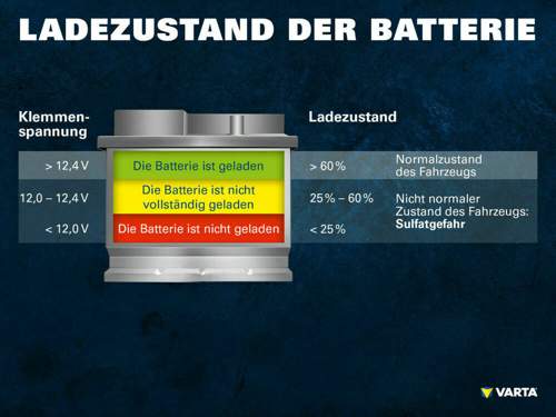

Ich würde auch mal die Ruhespannung (ohne Motorlauf und ohne Zündung) nach dem Aufladen messen und dann nochmal am nächsten Tag. Vielleicht wird die Batterie ja auch von einem heimlichen Verbraucher entleert.
Ladezustand
Ich häng mich hier mal mit ran, meine Batterie schwächelt nämlich auch.
Eine Messung mit dem Multimeter ergab morgens mit "Zündung aus" direkt an der Batterie eine Polspannung von ziemlich genau 12 Volt. Nach dem starten bei Leerlaufdrehzahl 13,6 Volt... die reichen nicht? Dann werd ich mich wohl auch mal auf die Suche nach den fehlenden Volt machen müssen.

Die Polspannung an meiner Batterie war vorm anlassen grad mal 11,7 Volt... aber die wird eh getauscht.
