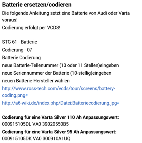

Ob die batterie richtig angelernt ist weiß ich nicht ich weiß auch nicht was ich eintragen soll ist eine 110a varta drin

Das die alte Batterie auf 100% steht wundert mich nicht... Hast du sie angelernt?
Deutet nach deiner Schilderung darauf hin, dass die andere Batterie defekt ist.
Themenstarteram 26. Mai 2018 um 21:17
Wie muss ich sie anlernen bzw was muss ich eintragen vcds vorhanden
hier so gehst du vor...
Klasse danke

So habe gerade die Papiere durch und die batterie ist von 24.01.2017 und die würde durch Firma gentz autofit angelernt .
Ich überprüfen die Codierung nachher noch mal !
Themenstarteram 27. Mai 2018 um 12:27
So ich habe den Fehlerspeicher ausgelesen unter anderem stand der Fehlercode 456 Steuergerät für Zugang und Startberechtigung kein Signal
dann der Fehlercode 1336 Konzern Datenbus Komfort kein Signal
Die Batterie war soweit angelernt allerdings war die Seriennummer eine ganz andere ich weiß nicht inwiefern die Seriennummer auch damit zu tun hat
