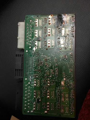

Hallo leute als heute von der Arbeit nachhause fuhr hat es gekokelt gerochen . So seit dem leuchten meine scheinwerfer bei zündung an auf. Meine tacho und klima beleuchtung geht NICHT Blinker gehen nicht und rückwärts leuchte auch nicht. Bin ratlos sicherungen sind alle ok. Was nun???

Wahrscheinlich hat sich dein LCM verabschiedet!

Ok danke werde es mal checken kann mann da was erkennen weil hat so gerochen als ob was durchgebrannt hat
Themenstarteram 20. November 2017 um 20:42
Hab vom LCM die stecker abgezogen und wieder dran läuft alles wieder normal hoffe bleibt so danke für dein Tipp
Themenstarteram 21. November 2017 um 4:29
Morgen so heute morgen das problem ist wieder aufgetaucht auf dem weg zur arbeit ging es erstmal nach 5 min ging es wieder los. Aber dieses mal zündung ausgemacht aber scheinwerfer gingen nicht aus. Musste das LCM abklemmen damit ich rechzeitig zur arbeit kann. Was nun es hat wieder ein bißchen gekokelt gerochen.

Also, bevor Du das LCM erneuerst, solltest Du sicher sein, dass nicht eine Leitung blank gescheuert ist und einen erhöhten Stromfluss verursacht.
Ich schreibe extra nicht "Kurzschluss".
Weil:
Das LCM steuert die Lampen teilweise direkt an und hat intern eine elektronische Sicherung, bzw. Strombegrenzung.
Dann liefert es Strom bis an die Grenze und das Kabel kann schmoren.
Natürlich kann das LCM kaputt sein, das will ich nicht bestreiten, aber nicht, dass Du das LCM wechselst und hinterher ist das Gleiche.

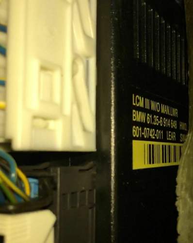

Hallo also war heute bei einem elektriker der bei bosch arbeitet er hat gemessen ect. Er meinte könnte das modul sein (das war seine vermutung)
Jetzt suche ich nach ersatz aber die sind alle teuer bzw. In der bucht gibt es nichts aus deutschland. Muss wohl aus dem Außland bestellen.
Themenstarteram 21. November 2017 um 17:44
Muss die teilenummer identisch sein??
Hab bei bmw angerufen konnte mit der nummer die ich ihm gegeben habe nichts anfangen steht aber auf dem modul drauf. Er hat mir eine andere nummer gegeben.
