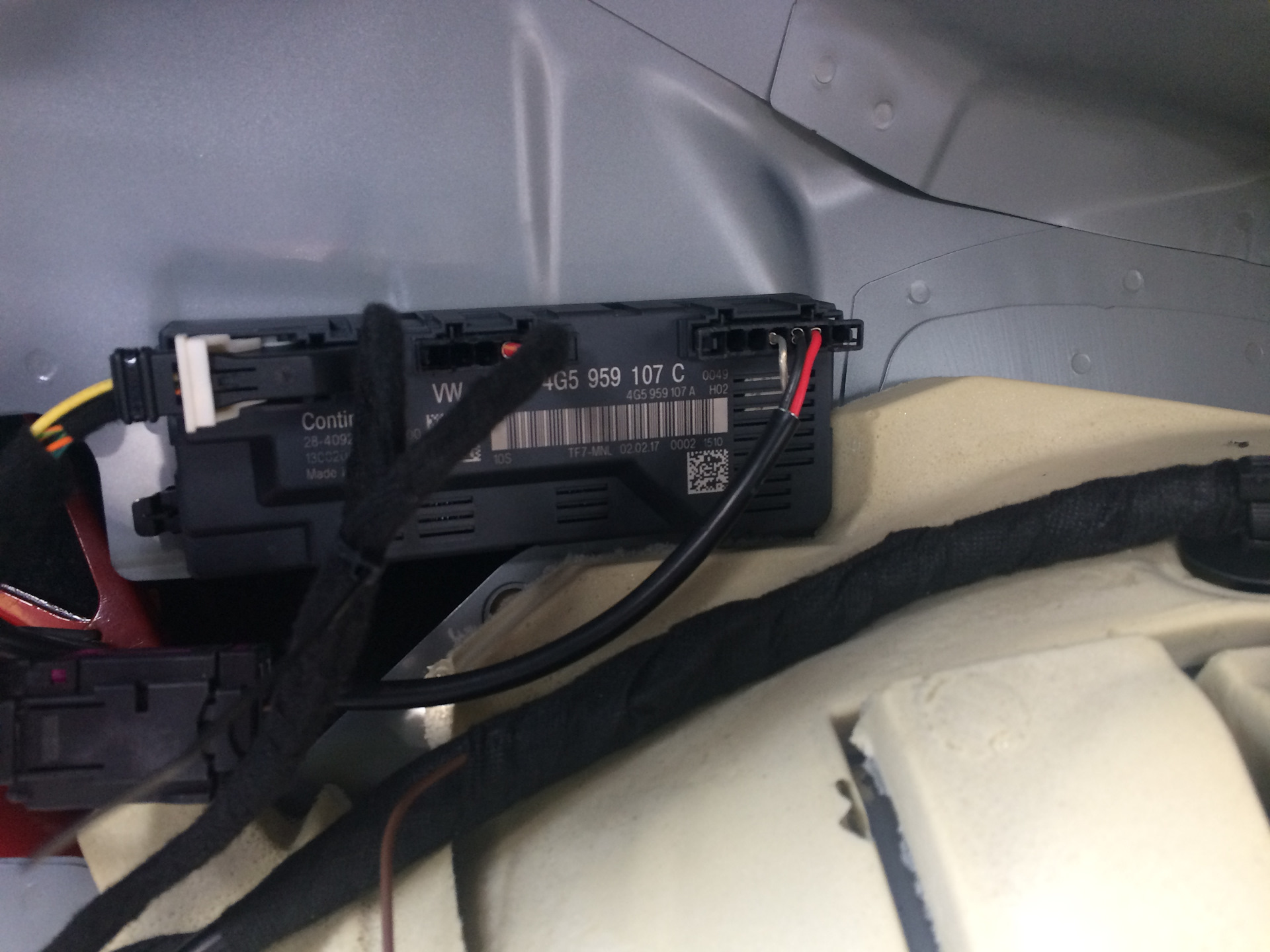

Guten Tag,
Ich habe einen Audi A6 4G 3.0 tdi Quattro 245ps Bj.: 2012 VFL
Ich habe vor Monaten bei mir selber die elektronische Heckklappe nachgerüstet und seit dem das Problem das ich die Grundeinstellung nicht hinbekomme. Besitze selber obdeleven, ist es dami überhaupt möglich brauche ich explizit VCDS dafür?
Bei obdeleven gibt es da eine Option, weis nicht mehr genau wie sie heißt, aber wenn ich die Nutze steht da nur Grundeinstellung gestartet und es passiert einfach nichts oder es steht da auch nicht ob ich da irgendwas machen muss.
Habe schon überall gesucht und mir endliche Threads durchgelesen und alles mögliche ausprobiert, aber leider ohne Erfolg.
Und ich bekomme im zentralmodul Komfortsysrem andauernd den Fehler: Zuziehilfe Kofferraum Position entriegelt, unplausibles Signal, Fehlercode 02201. Was könnte das sein?
Danke für eure Hilfe,
LG
Hendrik
@hendrikkimmerle

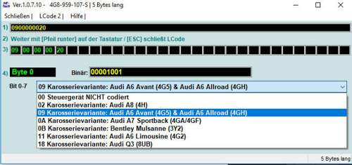

Hab zwar keine Lösung aber das selber Problem. Hab es nachgerüstet und bekomme die Grundeinstellungen nicht hin. Vcds startet zwar die Option aber es passiert nichts. Klappe schließt und öffnet aber man merkt, dass diese beim öffnen noch weiter versucht zu öffnen. Stoppt dann aber irgendwann. Beim schließen knackst manchmal. Daher auch ratlos. Hab ein limo.
Wäre echt cool wenn jemand was weis, außer es mit Odis oder audi zu lösen.
Oh, da fällt mir auf das ich vergessen habe zu schreiben das ich ein Avant habe.
War auch schon bei Audi und die konnten es auch nicht hinbekommen, aber durfte natürlich schön zahlen.
mit odis sollte es aber schon gehen. ich meine der sagt ja klappe auf und klappe zu. fertig.
@rasputin4688
Richtiges Steuergerät verbaut? Das genau gleiche
Verhalten habe ich auch, wenn ich ein FL Stg verbaue
(das wollte ich nutzen, wegen der Verschließmöglichkeit,
die erst ab Software V151 möglich ist)
Der kommt aus dem a7 ubd ist fl. genau wegen keyless.
V151 von welchem stg ?
@rasputin4688 schrieb am 21. November 2018 um 17:06:47 Uhr:
Nee, ich meinte nicht das 46er, sondern das 6D Stg
vom Kofferraum. V151 ist die erste Softwarevariante,
die den doppelten Taster in der Heckklappe
unterstützt. Problem dabei ist, es gibt sie nur im FL
Stg und das funzt nicht mit VFL zusammen.
