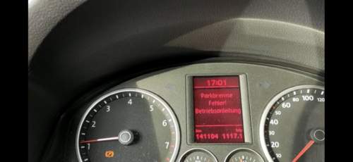

mein Fahrzeug ist ein 5N1 2.0 TSI 4 Motion. Seit ein paar Tagen kommt es vor das bei lösen der elektronischen Parkbremse ein Warnsignal ertönt mit der Fehlermeldung Fehler Parkbremse oder so ähnlich. Erst wenn ich fester auf das Bremspedal trete lässt sich die Bremse lösen. Es ist schon deutlich fester als normal. Manchmal funktioniert es auch bei normalen Druck auf das Pedal.
Kontrollampen gehen keine an
Kennt das jemand?

Themenstarteram 16. März 2023 um 17:37
Ich löse meine Parkbremse manuell. Heißt, ich betätige das Bremspedal und drücke den Taster nach unten. Dann ertönt das Warnsignal und die Fehlermeldung erscheint im Display.
Ich halte weiterhin das Bremspedal gedrückt und ziehe den Taster nach oben um die Parkbremse zu aktivieren. Die Fehlermeldung verschwindet. Ich trete das Bremspedal fester und nun kann ich die Parkbremse wie gewohnt lösen.
Ich habe ein manuelles Getriebe.
Das lösen der Parkbremse mittels Gang einlegen und angeschnallt losfahren funktioniert tadellos.
Als ich heute morgen ein Video aufnehmen wollte hat es natürlich funktioniert.
Edit: Ich habe das Gefühl das ich es provozieren kann. Wenn ich mit eingelegten Gang und getretener Kupplung die Parkbremse lösen möchte kommt die Meldung. Im Neutralzustand ohne Kupplung gibt es keine Probleme.
83553d46-5904-43f8-839a-620bc79fa0b0
Also der Fehler liegt im Bereich Betriebsbremse (Fußbremse)
Hier kommt der Bremslichtschalter am Hauptbremszylinder
oder auch Luft im System als Fehler in Frage.
Bremsflüssigkeit im Behälter auf Füllhöhe kontrollieren.
Kabel am Bremslichtschalter auf Beschädigung kontrollieren.

Ich habe bewusst nicht den bremslichtschalter erwähnt um erst mal abzuwarten was ihr meint. Es war auch meine Vermutung das der bremslichtschalter vielleicht das Signal nicht ordnungsgemäß an das STG weitergibt. Der Austausch sollte machbar sein und teuer sind sie auch nicht.
Ich hatte gehofft das es ein "typischer" Tiguan Fehler sei und das Forum sagt" ganz klar, das und das ist es"
Bremslichtschalter war zumindest ein typischer VW-Fehler:
Andere schalten über den Weg des Bremspedals, VW über den Druck

Wenn es der Bremslichtschalter ist dürften beim Betätigen des Bremspedals die Bremslichter nicht angehen. Ist dem so?
Soweit mir bekannt ist, gibt es zwei Bremslichtschalter.

Bremslicht funktioniert tadellos. Ich bin auch der Meinung das es eine Leitung für die Lichter und eine Leitung für das STG gibt.
Schalter ist bestellt. Werde berichten wenn er getauscht ist.
@Tiguan20 schrieb am 19. März 2023 um 22:10:50 Uhr:
Im Bremslichtschalter sind zwei Module >einer meldet zum Motorsteuergerät,
einer zur Bordnetzsteuerung, sowie Plus- und Minus-Leitung.
Das trifft jedenfalls beim seinem Baujahr zu.
