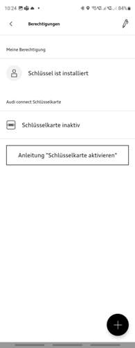

Tatsächlich geht das nur mit einem Android Smartphone. Ich habe Dir 3 Bilder angehängt wie das in meiner App aussieht und auch wie man den eingerichteten Schlüssel wieder löschen kann.
Nur zu meinem Verständnis, Du bist nicht der Erstbesitzer des Fahrzeugs? Wenn nein, könnte der Schlüssel ja noch bei jemanden Anderen auf dem Smartphone aktiv sein. Sein Fahrzeug muss man ja nicht aus der Liste der eigenen Fahrzeuge entfernen.
By the way, um das Fahrzeug mit der App zu öffnen braucht man keinen connect key, das geht mit jedem Fahrzeug auch eines komplett ohne Zusatzausstattung (Ich habe auch einen "nackten" e-tron 50 und der kann das auch).
So sieht das in der Android App aus
Ein Conncet Key ist eingerichtet
So könnte ich den löschen
Themenstarteram 11. Oktober 2023 um 9:25
Bei mir sieht das in der App so aus (Anhang). Ich bin der Erstbesitzer und hatte drei Jahre davor auch einen etron. Der jetzige gibt mir Rätsel auf, vermutlich muss ich eine Schulung machen ;-). Eingerichtet habe ich in Sachen Schlüssel nichts, der Mann im Audi Forum bestimmt auch nicht. Denn er hatte ja mein iphone in der Hand.

@Dermitdeme schrieb am 11. Oktober 2023 um 11:25:19 Uhr:
Vielleicht habe ich die Politikerversion der App, denn bei meiner kann man "zurücktreten" :-).
Was wäre Deiner Meinung nach das richtige Wort? Du kannst als Hauptbenutzer zurücktreten, nichts anderes sagt die Schlatfläche.
Das steht übrigens nur, dass das Fahrzeug die Option connect Schlüssel hat. Warum Du das als iPhone Nutzer bleibt wohl Dein Geheimnis. In der Android App (siehe meine Photos) kann man dann den Punkt noch auswählen und erst da kann man einen Connect-Schlüssel erstellen(hinzufügen). In der IOS App wird aber die Schaltfläche Connect Key keine Funktion haben. Also mit einem iPhone kann man auch in der App gar keinen Connect-Schlüssel hinzufügen, wohl aber die Option Audi Connect Schlüssel haben, die dann aber ohne Funktion ist.
