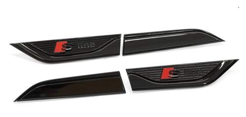

Guten Abend zusammen.
Da es die Embleme für Kotflügel bzw. Tür jetzt original in schwarz gibt, bekommt man die (relativ) einfach demontiert?
Hat das schon mal jemand versucht/gemacht?
Sind die Teile nur geclipt?
Danke für eure Tipps.

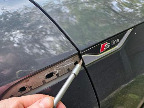

Die sind geklebten zusätzlich mit Kunststoff Haken geführt.
Türe öffnen und dann zuerst den an der Türe entfernen. Dann den am Kotflügel.

Wenn man im S5 Konfigurator eine PDF erstellt findet man folgende Teilenummern:
Z8W6071807C Schriftzug S5 beziehungsweise S line in Schwarz, links, Element Tür 34,00 EUR
Z8W6071807D Schriftzug S5 beziehungsweise S line in Schwarz, rechts, Element Tür 34,00 EUR
Z8W6071807E Schriftzug S5 in Schwarz, links, Element Kotflügel 43,00 EUR
Z8W6071807F Schriftzug S5 in Schwarz, rechts, Element Kotflügel 43,00 EUR
Hier die Teilenummern S-Line:
Z8W6071807A Schriftzug S line in Schwarz, links, Element Kotflügel 43,00 EUR
Z8W6071807B Schriftzug S line in Schwarz, rechts, Element Kotflügel 43,00 EUR
Neuerdings gibt es auch die Auspuffblenden in schwarz:
Z8W0071762A Sport-Endrohrblende, für Fahrzeuge mit Einzelendrohr links/rechts,
schwarz verchromt, links 100,00 EUR
Z8W0071762B Sport-Endrohrblende, für Fahrzeuge mit Einzelendrohr links/rechts,
schwarz verchromt, rechts 100,00 EUR

Demontieren geht nicht ganz einfach. Ist geklebt und zusätzlich mit Klipsen arretiert. Der Kleber ist echt fest.
An das Badge im Kotflügel kann man bei geöffneter Motorhaube von hinten greifen und kommt an die Haltenasen.

Montieren ist super easy und das demontieren der alten auch, sofern man die nicht wieder verwenden mag und zerstören kann.
Den vorderen Teil ausbauen ist leider eine Sauarbeit. Hinteren habe ich nie probiert.
Deshalb habe ich sie ohne auszubauen foliert...
