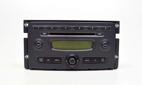

Mal ne blöde Frage:
Ich habe keine großen Anspüche an Klang oder Schnickschnack am Autoradio.
Ich hab auch optisch keine Lust auf ein Android Radio…
Verbaut ist ein einfaches Standard. Siehe Bild.
Einzig der Empfang könnte etwas besser sein.
Früher gab es mal solche Antennenverstärker. Geben tut es die heute noch.
Funktioniert sowas heutzutage noch?
Kann da jemand was zu sagen?

Zu den Antennenverstärkern kann ich nichts sagen, bevor du da bastelst, drehe Mal den Antennenstab raus und sprühe mal etwas Kontaktspray ins Gewinde, kann helfen, muss aber nicht ;).
Themenstarteram 26. November 2024 um 3:41
Das hätte ich schreiben müssen das ich das schon versucht habe… Sorry…
Leider ohne Erfolg.
Aber Danke schön.
Ich hab mir einfach beim großen A eine neue Stabantenne für kleines Geld bestellt und
der Empfang war wieder tipptopp

Ich hatte ein ähnliches Problem und es bisher nicht gelöst bekommen. Hatte auch bereits einen neuen originalen Antennenfuss verbaut. Neu Stabantenne und Verstärker brachte keinen Erfolg. Seit dem lebe ich mit einem Rauschkonzert.
Wenn billige Tagfahrlichter verbaut sind kann es auch daran liegen. Die laufen oft mit einer gepulsten Gleichspannung, die Generatoren stören dann den Radioempfang.
Themenstarteram 29. November 2024 um 3:55
Tagfahrlichter oder Ähnliches habe ich nicht.
Also ich werde (wenn es wieder wärmer ist) mal den Versuch mit einem Antennenverstärker machen.
Wie schon geschrieben: ein Androidradio möchte ich nicht. Mir gefällt die „klassische“ Optik sehr gut.
