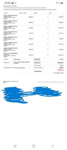

Ah ok.Habe für alle vo. Querlenker,Koppelstangen u.Spurstangen € 550-.
