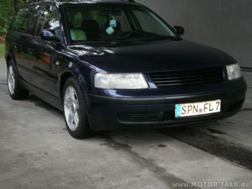

Hab bei unserem nur vorn 30mm abgesengt mit Weitec Federn da hängt er wenigstens net nach Hinten durch,bekamm aber noch 15er Spurplatten an der HA,find das so eigentlich ganz schick und grad wegen der Kinder noch voll erträglich sollt ja auch nur Dezent werden. Würd dir Originale 16er oder 17er Felgen empfehlen mit Spurplatten. Hier noch ein Bild von unserem 3B
Passat-3b-029
