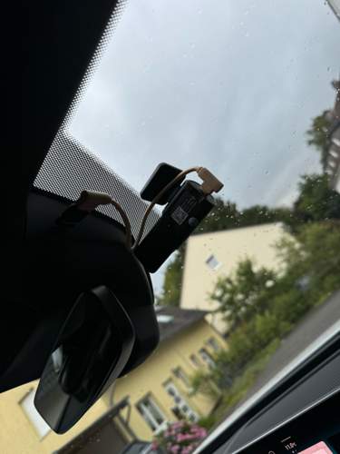

Nutz jemand bereits eine Dash Cam und kann eine Empfehlung aussprechen? Ich möchte ungern Kabel verlegen und im besten Fall nur den USB-C Anschluss am Mittelspiegel verwenden.

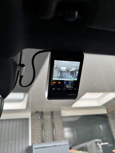

Das kommt auf die Dashcam an. VIOFO hat zwar USB-C an der Kamera kommt aber mit USB-C auf USB-C nicht klar. Braucht noch ein Adapter dazwischen.
Nach längerer Recherche findet man in den Rezensionen fast jeder Dashcam mit USB-C Buchse den Hinweis, daß diese nicht über ein USB-C zu USB-C Kabel mit Strom versorgt werden kann. Nur mit USB-C auf USB-A Adapter. Im Lieferumfang steht auch oftmals extra USB-C Datenkabel und nicht Ladekabel.
Daher bin ich auch sehr an einer Empfehlung interessiert, wenn jemand eine Cam wirklich selbst erfolgreich an der USB-C Buchse im Spiegel am laufen hat, und zwar ohne irgendwelche Adapter.

Garmin DC57 an USB-C am Innenspiegel im Octavia. Läuft. Der USB-C im B9 ist nicht anders. Da verwette ich meine Erstgeborene drauf :D
