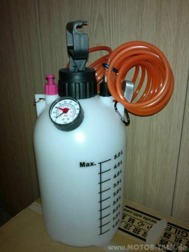

Ich hab das:
http://www.ebay.de/.../141093138657?...
aber der Hit ist es nicht, und da ich nächstes Jahr 3 Autos zu entlüften/wechseln habe, kommt eins in DIY Methode her, kosten wirds so ca. 50€
Was Du wissen mußt: Es ist wichtig, daß der Druck gehalten wird. Meins ist mit eingebauter Luftpumpe, man braucht also keinen Kompressor extra. Die einfache Handpumpe funktioniert sehr gut und bis auf 1bar kommt man ohne Probleme. Ein eingebautes mechanisches Manometer zeigt den Druck an. Ist der Behälter nicht richtig dicht, so verflüchtigt sich die Druckluft bald wieder und man ist nur am Pumpen. Also, Dichtigkeit gibts nur bei qualitativ einigermassen guten Materialien. Weiterhin sollte das Behältervolumen nicht zu klein sein, meiner hat 5 Liter Fassungsvermögen. Dadurch ist genügend Reserve für die enthaltene Luft über der Bremsflüssigkeit, denn je mehr Luft drin ist, umso langsamer nimmt auch der Druck wieder ab, wenn man Flüssigkeit entnimmt. Immerhin sind am KFZ für gewöhnlich gleich vier Bremssättel zu entlüften :D , das klappt mit dem Teil ohne Probleme.
Gruß Matthias

So, hier noch das Bild, ganz frisch :D
Falls jemand den noch irgendwo im Netz findet...
Gruß Matthias

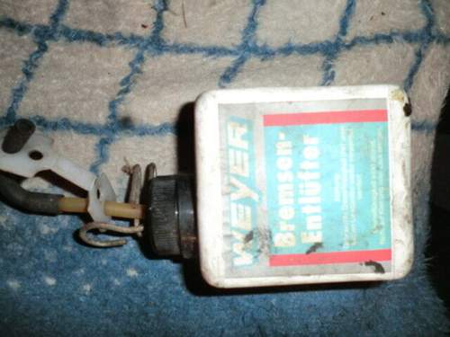

Hallo! Ich muß meinen Hauptbremszylinder tauschen da er definitiv undicht ist. Sollte eigentlich kein Problem darstellen. Aus meinen frühen Schrauberjahren( Manta A, Käfer, Rekord usw.) habe ich alles schon getauscht bzw. überholt. Sogar rostige Bremssättel.Hat alles nachher funktioniert.
Bei den Überfliegen einiger Threads ist mir aber bei der Entlüftung aufgefallen das einige schrieben man sollte das Bremspedal (entlüfte klassisch 2 Mann Methode) nicht ganz durchtreten weil sonst der Hauptbremszylinder Schaden nehmen könnte. Ich habe das aber immer durchgetreten und mein Vater auch und in meiner alten Nissanwerkstatt wurde in der 80er Jahren auch so entlüftet.
Hat sich jetzt im Zuge der Technik oder im Bezug auf den Volvo da was geändert?
Es ist doch sinnfrei nicht ganz durchzutreten da man sonst nicht die komplette Luft aus dem System bekommt.
Hatte damit auch noch nie Probleme. Waren aber alles alte Autos.
Zur Not habe ich auch mein altes Bremsenentlüftungsgerät gefunden ging auch muß aber nicht sein.
Zu zweit fand ich es genauer.
Weiß jemand was genaues?
