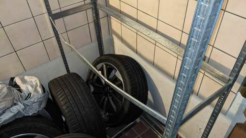

Was könnt ihr an Räderregalen empfehlen?
Ich habe eins für ca. 30,-€ in 120cm Breite gekauft, welches wohl tatsächlich nur für Reifen und nicht für Räder ist. Zumindest ist es schon ganz schön verformt, obwohl die Belastung lt. Angaben auf der Homepage nicht erreicht wurde.
Was ich schön finde ist ein Regalboden oben drauf für Spurplatten, Bolzen etc.
Räder derzeit das größte 9,5"x19" mit 255er Reifen. Die anderen sind 245er oder 225er, so dass es nicht schmaler als 120cm sein darf.
H180xB120 (max. 190)xT ca.50cm wären die moglichen Maße.
Leider liest man auch bei anderen Regalen, dass die das Gewicht der Kompletträder nicht halten, daher würde ich gerne auf Erfahrungen zurückgreifen, bevor ich mit den nächsten Blechkram hinstelle, den ich dann entsorgen muss.
Alternatividee ist, dass ich mir eines aus Tempergussrohren baue, was aber ca. 170,-€ mit Gewindefittingen käme und ich nicht weiß, ob das dann hält.

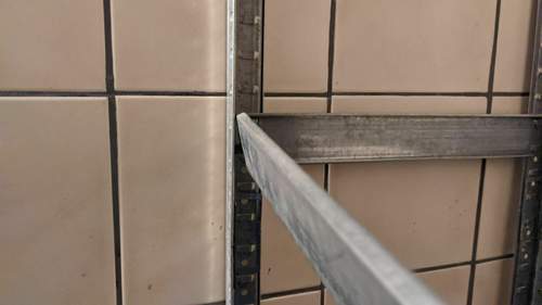

Das dachte ich auch und kaufte das Regal im Anhang. Nicht das günstigste genommen und schon beim ersten Beladen zeichneten sich Probleme ab und ich habe mich mit dem Verkäufer auf einen Nachlass geeinigt und dachte, dass ich es selbst verstärke. Aber das ist mir doch zu heikel. Da klettert nachher ein Kind drauf und liegt unter den Rädern.
Leider verheißen auch Bewertungen anderer Regal nichts gutes.
Sich nach Erfahrungen umzuhören ist doch kein Verbrechen oder?

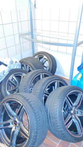

Das würde ich ungern tun. Die Winterfelgen sind als letzte Schicht glänzend mit PU beschichtet und auch die Sommerräder vorne im obigen Bild sind auf der Vorderseite glänzend. Ich hätte da kein gutes Gefühl bei. Auf der unteren Felge lastet dann 1/2 Jahr lang eine nicht unerhebliche Masse. Ich möchte halt ein Regal. Das wird hoffentlich nur noch 1x gekauft und reicht bis nach der Rente.
