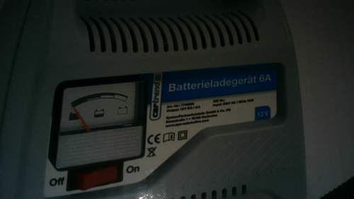

Mal den Thread wiederbeleben.
Mein Fahrverhalten ist oft unterschiedlich.
Mal habe ich eine Zeit lang viele Kurzstrecken, mal viel Langstrecken.
Um der Batterie etwas Saft zu geben, wenn der dicke nicht oder nur auf Kurzstrecke bewegt wird, wollte ich die Batterie ab und an etwas laden.
Jetzt habe ich viele Ladegeräte hier gesehen, die aber zum Teil teurer als die Batterie sind.
Meine Frage, kann ich auch ab und zu mit einem absoluten billig Ladegerät für 23,- Euro die Batterie stärken, oder muss es unbedingt so ein Hightech Ladegerät sein?
Ich hab hier eins (siehe Bilder)
Geht das auch und wenn ja was muss ich beachten?
Ich weiß dass ich eine 110ah Batterie habe und das Ladegerät nur 80 liefert, aber es geht nicht ums voll laden sondern um evtl genug zum Starten Laden, oder wenn etwas codiert wird.
Danke schonmal

am 23. Januar 2015 um 10:44
Ich habe vor 2 Jahren ein "Billigteil" vom Hornbach gekauft (von AEG um € 24,99) und im Winter häng ich das ab und an mal dran, beim Codieren auch manchmal wenn's länger geht.
Meines ist für bis 120 Ah und noch nie ein Problem damit gehabt ;)
Bin wirklich kein Sparefroh aber nicht immer muß es Hightech um teures Geld sein.
Hab es soeben bei Amazon gefunden (siehe Bild)
AEG 97102 Mikroprozessorgesteuertes Ladegerät LP 3.8 für 12V Batterien, bis 120 Ah

am 23. Januar 2015 um 11:29
Das kann das AEG laut Beschreibung:
•Intelligenter fünfstufiger Ladezyklus (IIUoIUp Kennlinie)
•Betriebsspannung: 230 V Wechselstrom
•Batterietyp: Gel, AGM, Blei-Säure, wartungsfreie und wartungsarme Batterien
•Ladegerät für alle gängigen 12 Volt Motorrad- und Kfz-Batterien
•3800 mA maximale Ladeleistung
•Empfohlen für Batteriekapazität: 1,2 - 120 Ah
•Kein Ausbau der Batterie erforderlich - mit Mikroprozessor
•Vollautomatische Lade-, Diagnose-, Rettungs- und Wartungsfunktion
•IP 65, TÜV/GS
Wie geschrieben, bis jetzt keine Probleme damit und mein Dicker hatte noch nie Startprobleme. Auch nicht im tiefsten Winter nach täglicher Kurzstrecke über mehrere Wochen.
