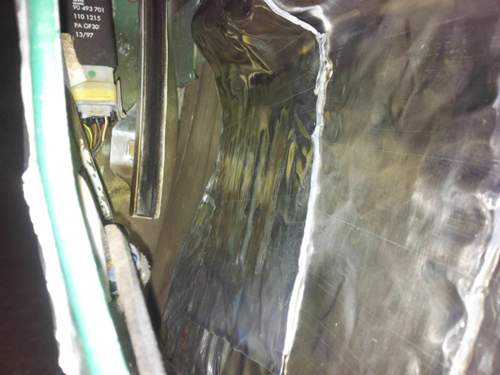

Da du 250 € als Maximum angibst, würde ich mich auf passende Lautsprecher und Türdämmung
beschränken. Wenn die Türen gedämmt sind, verbessert sich der Klang schon um ein Vielfaches,
da das Blech und die Plastikteile nicht mehr mitschwingen.
Zur Türdämmung holst du dir eine Rolle (ca. 2,5 m²) Alu-Butyl.
Bei den Lautsprechern am besten ein 2-Wege.Compo.
Dieses besteht aus je 2 Tiefmitteltönern für die Türen und je 2 Hochtönern für die Spiegeldreiecke.
Idealerweise greifst du zu einem System, was einen relativ hohen Wirkungsgrad hat.
Da steht dann z.B. xx dB / 1 Watt. "xx" steht für eine beliebige Zahl, am besten über 90.
Im Anhang mal ein Beispiel. Die Innenseiten der Tür (also das Außenblech) auch bekleben,
jedoch vorher gut sauber machen, da vermutlich sehr viel Staub vorhanden ist.
