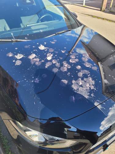

Servus, habe meinen V177 jetzt seit 2 Monaten und mir fällt immer mehr auf dass der Lack extrem empfindlich ist. Ist das bei euch auch so?
Hatte heute feststellen müssen dass Sniper Vögel mir den Karren vollgeschissen haben. Das kann nicht älter als paar Stunden gewesen sein stand auch auf der Straße und unter keinem Baum. Jetzt hat sich der Kot eingebrannt.
Habt ihr Tipps wie ich die Flecken weg bekomme? Hab gelesen durch Hitze gehen die weg die anderen Sagen nur polieren hilft. Hilft auch die Wachspolitur bei Mr.Wash beispielsweise?
Bin langsam am Verzweifeln, hatte davor ein blaues und silbernes Auto hatte nie Probleme mit Schmutz. Bin auch zeitweise ein schwarzes Auto gefahren aber auch das war nicht so anfällig wie der Mercedes jetzt.

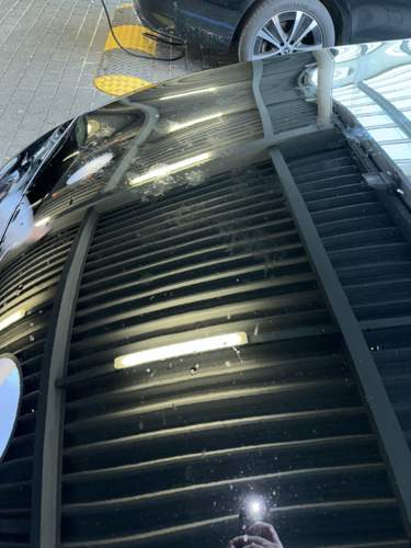

Auch hier nochmal sehr schön zu sehen
Alle Lacke sind gleich empfindlich. Nur spielen die optischen Eigenschaften eine große Rolle, wie stark die Macken sichtbar werden. Eine schwarze Unilackierung ist extrem empfindlich. In der Sonne wird der Lack deutlich heißer, so dass Einbrennen schneller passiert.
Schwarz absorbiert fast das ganze Licht. Sind nun Kratzer vorhanden, wird das Licht an den Kanten der Macken gestreut und die Kratzer fallen extrem auf. Metallicpartikel bringen eine leichte Unruhe (Reflexion/Streuung) in den Lack, so dass Macken einen Tick weniger auffallen.
Wenn nun ein Lack immer heller wird (z.B. Blau, Grau, Weiß), wird immer mehr Licht durch den Lack reflektiert und gestreut. Diese Lichteffekte sind stärker als an den Macken, so dass ein Kratzer von unten überbelichtet wird und somit optisch verschwindet. Aus diesem Grund ist der hellste Lack, also weiß, mit optionalen Metallicpartikeln optisch am unempfindlichsten.
Trotzdem haben alle Lacke die gleichen Macken. Man sieht es nur nicht gleich stark. Aus diesem Grund die Farbe nicht immer nach der Optik des Fahrzeuges wählen. Schwarz ist schön, aber hat einige Nachteile.

Auf meinem Auto finde ich auch ständig diese kleinen braune Kotstreifen oder gelben Kotflecken von Bienen. Ich habe keine Ahnung welches Insekt diese braunen Streifen hinterlässt.
Jedenfalls sind sie wasserlöslich und lassen sich leicht entfernen. Einfach ein durchnässtes Stück Küchenrolle (vorzugsweise destilliertes Wasser) auf die verschmutze Stelle legen und einige Minuten einwirken lassen. Dann lassen sich die Flecken leicht abwischen. Ab und zu erkenne ich dann an den Stellen, dass sich die Verschmutzung im Lack abgebildet hat. Diese 'Abbildungen/Hologramme' sind aber nach wenigen Tagen wieder weg.
Es könnte gut möglich sein, dass es bei deinen Hologrammen auch der Fall ist. Ich würde da jetzt mal nicht 'herumdoktoren'.

Hologramme sind je nach Sonneneinstrahlung (Winkel, Farbe, Intensität) und Position des Beobachters unterschiedlich oder sogar überhaupt nicht mehr sichtbar. Bedeutet also, dass wenn man ein Auto z.B. um 10° relativ zur Sonne dreht, Hologramme auf einmal weg sein können.
Mit weiteren Autowäschen oder mit einer dicken Wachsschicht, sind Hologramme auch weniger sichtbar.
Hologramme sind viele kleine Kratzer auf dem Autolack, die das Licht unterschiedlich brechen lassen. Sichtbar insbesondere auf schwarzen Autolacken....Mein schwarzer hat diese Hologramme immer wieder und entstehen u.a durch die Waschbürsten in den Waschanlagen ...Hat man Hologramme hilft nur ein professionelles polieren und danach ausschließlich Handwäsche...Meiner ist jetzt nach 4 Jahren wieder dran, da ich die Handwäsche nicht konsequent über die Jahre durchgeführt habe...Nachtrag: Hologramme können auch durch falsches polieren entstehen....Dachte früher immer, dass mein Auto dreckig sei, bis ich auf das Thema Hologramme aufmerksam wurde...
