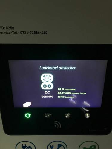

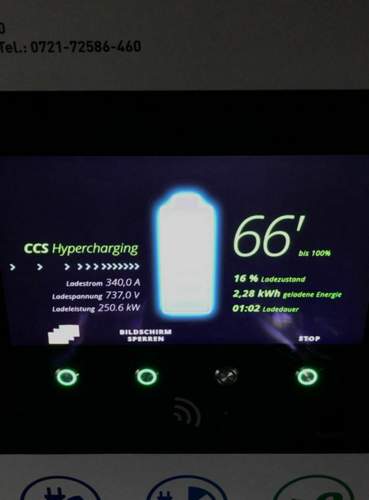

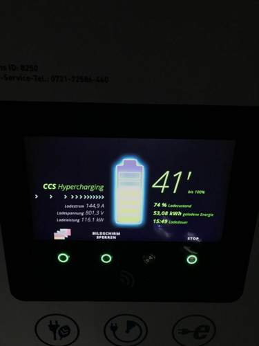

Gestern habe ich 4x geladen. Dabei ist mir aufgefallen, dass die EnBW Lader nur mit ca. 80KW, die Ionity Lader mit ca. 150 KW geladen haben. Es waren alles HPC Lader mit 150KW. Kennt jemand dieses Phänomen?

Die "150kW HPC Lader" haben oft keine gekühlten Kabel und daher können sie maximal 200A übertragen.
Ein Porsche Taycan mit seinem 800V Akku erreicht die 150kW mit rund 188A, ein e-tron mit seinen 400V eher nicht. (400V * 200A = 80.000W bzw 80kW)
Die Ionity Lader haben alle gekühlte Kabel und können bis 500A übertragen und sind meinen Infos nach 350kW Lader. 150kW Lader von Ionity sind mir nicht bekannt.

Auch bei den EnBW Ladern gibt es Unterschiedliche. Ich weis gerade nicht ob es bei EnBW war, eher Allego, aber an einem Anschluss war ein "normales" CCS Kabel verbaut und am anderen ein gekühltes Kabel welches am Stecker dann noch den Aufdruck HPC hatte. Wenn man zum falschen greift falls beide frei sind kann es sein das man nur 80kW statt 150kW bekommt. Bei EnBW meine ich das gleiche gesehen zu haben, finde aber grade kein Foto auf die Schnelle. Bei meinem Audi Händler steht eine HPC Station, mit gekühltem Kabel und HPC Schriftzug auf dem einen Stecker, und trotzdem gibt es dort nur 50kW wie auf dem anderen Kabel welches nicht gekühlt ist da aufgrund der Netzsituation dort derzeit einfach nicht mehr möglich ist, aber sie sind auf mehr vorbereitet. Eventuell kommt noch ein Akku dabei, das würde den Netzanschluss deutlich günstiger machen, man könnte den Akku netzdienlich einsetzen und immer im Notfall ein Auto schnell aufladen. Nur nicht mehrere hintereinander..
Wenn man zuverlässig 150kW bekommen möchte muss man zu Ionity oder bei EnBW und den anderen wie Allego, Fastned und weiteren genau hinschauen und sich vorher informieren.
