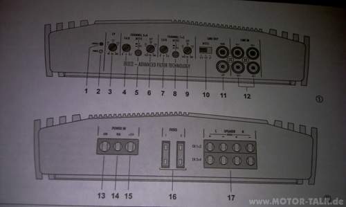

Was sind denn das andere beide für Anschlüsse? Hast du die mal ausprobiert? Die sind mit so ner Linie mit den defekten verbunden, schaut wie ein Ausgang zum weitershcleifen aus. In dem Fall kannst du auch einfach den benutzen.
Ansonsten kann man das 100%ig reparieren. selbst wenn man keine neuen terminals dran bekommt kann man immernoch ein Kabel anlöten.

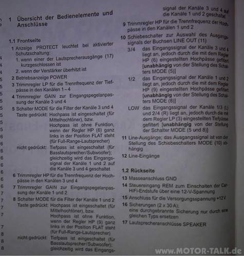

mach mal ein foto, auf dem man die anschlüsse lesen kann, vll gehts auch ohne reparatur.

hier das bild
mist sieht das bild bei euch auch so schlecht aus?
Du hast einige Möglichkeiten:
1. Versuch den Input Select Schalter in eine anderen Stellung und schließ nur Cinch an Kanal 3-4 an. Wenn das nicht klappt:
2. Nutze die High-Level-Eingänge für die defekten Kanäle(Das sind die Anschlüsse für die Lautsprecher an deinem Radio. Einfach von einem Par(du hast vorne am Radio Front und Rear) die Kabel zur Endstufe verlängern. Gibt auch fertige Stecker.
