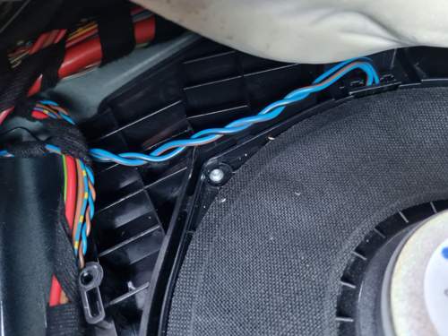

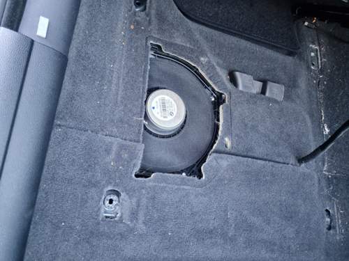

Da wären wir dann beim nächsten Problem. Ich weiß nicht, welches Kabel ich nehmen muss. Habe mich einmal bis zum Subwoofer vorgearbeitet und Kabel gefunden. Möchte das ganze ebenfalls mit einem High-Low-Adapter machen.
Original Subwoofer
Übersicht unter dem Sitz
Kabel zum Subwoofer

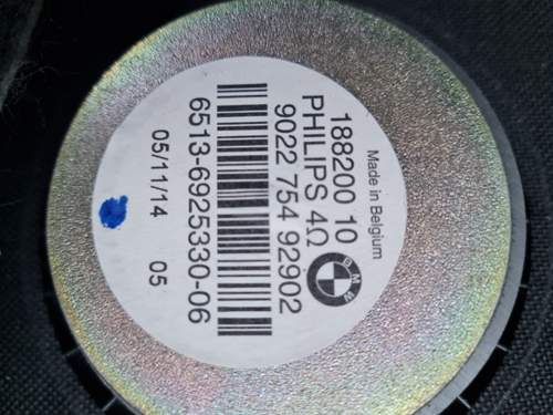

Die Beiden original Woofer können nix. Sind nur 16cm tröten. Ich bin mir auch nicht sicher, wie die mehr leistung vertragen. Wenn nichts hochwertiges aus dem Zubehör, würde ich mir zumindest welche aus dem BMW Hifi System besorgen. Das sind 20cm gleich und da geht auch ein wenig was.
Als Tip, in vielen Modellen von BMW sind die gleichen Chassis in unterschiedlichen, KFZ Spezifischen, Gehäusen verbaut. Wenn du also aus einem anderen Modell die Lautsprecher günstig schießen kannst...

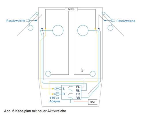

Der High/Low Adapter klingt so weit gut, nur dass er nur 2 Kanäle hat. Ja nach Konzept aber ggf. ausreichen. Gut scheint auch zu sein, dass er einen Remotgenerator hat, sprich das Remot Signal wird vom Adapter erzeugt. -> Hast du nachgemssen ob das auch passiert? Hast du den Adapter bereits mit Quadlock geholt oder selbst zusammengebaut?
Die Endstufe scheint je nach Länder Ausführung ein High Level in zu haben. Kannst du ggf den High/Low Adapter weg lassen?

1. Mit welchen Adapterkabel kann ich das Subwoofersignal unter dem Sitz abfangen? Reicht es, wenn ich es nur am Beifahrersubwoofer mache oder muss ich dafür zwingend jeweils unter jeden Sitz?
Du muss nicht das Signal abfangen, dass hast du bereits Full Range Signal am Radio. Du muss das entsprehende Signal von der Endstufe Zum Tieftöner bekommen.
Im Würde mir die passenden Stecker bei BMW holen (Siehe ersatzteilkatalog) und die gezogenen Kabel direkt auf den Input der Tieftöner stecken.
Wenn du dir andere Tieftöner Holst vom Schrott, kannst du manchmal den abgeschnittenen Stecker dazu bekommen. Dann nur auspinnen und mit den neuen Kabel und den trotzdem notwendigen Kabelschuhen einpinnen.
Somit musst du auf jeden fall an beide Tieftöner ran.

Wenn der Adapter sinn machen soll, dann wie oben beschrieben sollte der adapter das Remote Signal erzeugen und nicht selbst bekommen. Einfach mal messen ob 12V auf der Remote Leitung ankommen sobald Ton kommen sollte.
3. Mein System ist ja nicht sonderlich leistungsstark. Reicht es aus, wenn ich mittels eines Y-Chinch-Kabels die Front und Hecklautsprecher verbinde und auf Kanal 1+2 lege und den Subwoofer auf Kanal 3+4, sodass ich auch "nur" mit einer 4-Kanal Endstufe fahren kann?
Kanal 1 und 2 sind Front Links und Rechts!
Per Y-Kabel (wenn kein Schalter am Amp enthalten) kannst du dass gleiche Full Range SIgnal auf Kanal 3+4 legen und erhälst so die Ausgänge für deine Tieftöner.
Die Hinteren Lautsprecher würde (und hatte und habe ich) am Radio belassen, denn die Musik kommt von vorne. Hinten ist bestenfalls etwas bespaßung von den Beifahrern. Da muss keine Leistung sein.
Beim ersten Car Hifi Versuch wollte ich es auch nicht glauben und habe den Verstärker an die hinteren Lautsprecher geklemmt, war ja einfacher. Was für eine schei** Idee!
So würden 4 Kanäle reichen. Sonst bräuchtest du eine 6 Kanal Endstufe. Dann wäre aber auch der 2 Kanal High/Low Adapter unpassend.
Und noch ein kleiner Ausflug in die Elektrotechnik. Sobald du 2 Widerstände (was Lautsprecher nun mal sind) parallel anschließt, teilt sich dein Widerstand. Wenn du also 2x4 Ohm Latsprecher nimmst, hast du auf einmal nur noch 2Ohm Widerstand. Das führt zwar erst mal zu mehr Ausgangsleistung an der Endstufe, sorgt aber auch für weniger Kontrolle der Lautsprecher und die Endstufe muss deutlich mehr Arbeiten. Ja die Sony könnte das, die ist für 2 Ohm freigegeben. Sollte du nun Front und Heck Parallel anschließen hast du keine Einstellungmöglichkeit zwischen den Lautsprechern und es wird unmöglich etwas sinnvoller einzustellen.
Nicht vergessen die entsprechenden Filter einzustellen. LPF für die Tieftöner und HPF für die Front.
Den Untersitzwoofern hilft es auch extrem einen Subsonicfilter zu nutzen, aber das scheint die Sony leider nicht zu haben.

Die Tieftöner sind parallel mit den Türlautrsprechen vorne geschaltet (Vom BJ und Ausstattung abhängig wie genau die Verkabelung aussieht. Der 1er vom Kumpel, mein E91 sowie der F48 hatten 4 Adern am Tieftönern. 2 Input und 2 Output weiterlaufend zu den Türen. Bei dir scheint die Verbindung an einer anderen Stelle zu sein.)
Das ist auch der Grund weshalb meist geschrieben wird das Signal an den Tieftönern abgreifen. Denn dort haben die meisten das Full Range Signal von der Headunit und die weiterführenden Adern in die Türen und natürlich auch gleich den Tieftöner zum anschließen. Du hast dein FullRange Signal aber direkt an der Headunit bekommen.
Das heißt am Radio bekommst du Fullrange Signal, über die komplette Frequenzbandbreite.
Dieses Signal kommt in deine Endstufe. In der Endstufe kann mithilfe von Filtern ein Hoch oder Tiefpassfilter gesetzt werden. Diese filter können auch eingestellt werden. Schau mal auf deine Endstufe.
So mein Vorschlag deshalb. Kanal 1+2 mit Hochpassfilter (Frequenzen über xxx Hz) für die Türlautsprecher. Und die Tieftöner auf Kanal 3+4 mit Tiefpassfilter (Frequenzen unter xxx Hz).
-> Das bedeutet auch, dass du nun die Lautsprecher in den Türen direkt an die Endstufe anschließen muss, genau so wie die Tieftöner.
--> Siehe Schaltplan im letzten Link.
Der Subsonic Filter wäre eine Kombination aus beiden Filtern. Ein Hoch und Tiefpass. Darüber kann eine Frequenzbreite eingestellt werden. Die kleinen Tieftöner unter den Sitzen können Bauartbedingt mit den Schwellern als Resonanzkörper nicht wirklich tief spielen. Unter 30hz hört man der Mensch auch nichts mehr, sondern fühlt es nur noch. Deshalb sind die Lautsprecher Dankbar wenn man diese nicht tiefer als 50hz spielen lässt. Audio System zB empfiehlt für die AX08 (habe ich drin) ca 60Hz bis 120Hz. Und ab 120Hz sollen die Türlautsprecher spielen. Es sind nie so harte schnitte, sondern mit Übergängen ..... Eine Wissenschaft, bei der auch ich aussteige. Ohne ein Soundprozessor kann das auch nicht im Detail eingestellt werden.
Verstehe ich das richtig, dass bei einer 4-Kanal-Endstufe es nicht möglich ist, normale Lautsprecher auf Kanal 3+4 zu legen, sondern der ausschließlich für den Subwoofer reserviert ist?
Doch, das geht Grundsätzlich. Nur wieder sollte für so kleine MT unbedingt ein Hochpassfilter eingestellt werden, weil die komplett überfordert sind mit den tiefen Frequenzen. Es gibt aber tatsächlich Endstufen, die auf Kanal 3+4 nur einen Tiefpass haben. Da würde ich keine MT/HT anschließen. Und wie gesagt, mit deiner Hardware und deinem Ziel ist es komplett unnötig, wenn nicht am ende Tontechnisch schädlich die Hecklautsprecher über eine Endstufe mit mehr Leistung anzusteuern.
Im www gibt es ziemlich viele Anleitungen für den E9x.
https://www.3er-faq.de/.../...ne-durch-2-wege-hifisystem-ersetzen.html
https://www.3er-faq.de/.../...agen-und-optimierungsmoeglichkeiten.html
-> Hier mit "Schaltplan". Dürfte dir sehr helfen zu verstehen was du da eigentlich machst bzw machen willst.

Beigefügt nochmal der Plan.
direkt am Radio hast du deinen High Level/LowLevel Adapter. Per Chinch gehst du zur Endstufe (Gelbe Linie in Bild). Am ende 2 Y Kabel, damit du an Kanal 1+2 sowie Kanal 3+4 das gleiche Signal hast. In der Grafik ist ein 4 Kanal High/Low Level Adapter. Gleiches Ergebnis.
Die Ausgänge der Endstufe Kanal 1 und 2 schließt du die Türlautsprecher an (Dunkelblaue Linie). Kanal 3+4 an die Tieftöner unter dem Sitze (Hellblaue Linien).
Und ja, du musst irgendwie die Kabel von der Endstufe da ran bringen. Das ist jetzt aber etwas individuell. Wie geschrieben hatte ich den Vorteil, dass ich alles direkt am Anschluss des Tieftöners machen konnte. Bei dir scheint die Abzweigung irgendwo anders zu sein. Musst du mal schauen welche Optionen du hast, ob ggf dort eine Steckverbindung ist in die du dich einstecken kannst. Könntest dich auch zB direkt in den Quadlock vorne einpinnen und sonst die Originalverkabelung nutzen.
Weitere Denkbare Option wäre, du gehst mit dem Kabel von der Endstufe direkt an den Stecker am Törholm. Dort pinst du die Orignal Kabel für die Lautsprecher aus und pinst mit den passenden Kabelschuhen deine Leitung von der Endstufe ein (darf nur nicht wirklich dick sein das Kabel, sonst passt es nicht in den Stecker.)
Mit dem Tieftöner ist es ähnlich. Nur da ist es eben recht einfach zu lösen indem du den passenden Stecker samt Kabelschuhen kaufst und das ans Ende des Kabel von deiner Endstufe machst. Dann ist es im Auto nur noch einstecken in den Tieftöner. Wie gesagt, gibt es den Stecker samt Kabelschuhe direkt bei BMW zu kaufen.
Theoretisch könntest du noch Geld sparen und den Originalen Stecker aufmachen auspinnen und wiederverwenden. Das Plastik wird aber über die Jahre Spröde und geht gerne kaput. Also beschädigungsfreies öffnen wird über die Jahre immer schwerer.
