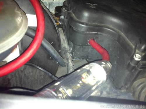

Schneidest ein ca 15cm Stück von dem roten Pluskabel ab.
Das kommt an die Batterie und von der Batterie in die Sicherung.

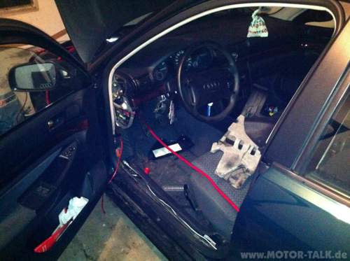

Anschließend gehts von der Sicherung weiter durch den MSG Kasten in den Innenraum und hinter der A Säulen Verkleidung( geschraube mit 2 Kreuzschlitzschrauben, musst aber erst die kleinen abdeckungen mit nen Schlitzschraubenzieher oder den Fingernägeln deiner Freundin ausclipsen).

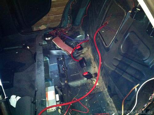

Dann die Verkleidung von der unteren Türkante abmachen ( ist geklipst, einfach dran ziehen). Vorne, hinten und in der Mitte. Dann die Rücksitzbank ausbauen, ist auch nur geklipst.. einfach kräftig hochziehen, dann kannst du das Kabel durch einen der Löcher ziehen die in den Kofferraum gehen.
Das rote Pluskabel, kommt in +12V von der Endstufe.
Das gleiche machst du mit dem Cinchkabel, aber ganz wichtig, dieses auf der Beifahrerseite verlegen.
Massekabel: Das kommt in Ground rein bei der Endstufe, am besten an der Stelle wo die rücksitzlehne verschraubt wird, die Stelle komplett blankschleifen und über dem Loch der Schraube, ist noch ein Loch, da einfach eine Schraube mit Mutter reinschrauben um das Maßekabel zu befestigen.
Subwoofer musst du gebrückt anschließen, zb: + von Kanal 1 und Minus von Kanal 2. Sieht meistens so aus. [+ -] [+ -] daraus machst du einfach [+ ] [ -]. die Lautsprecher ganz normal ungebrückt anschliessen. Lautsprecher 1 [+ -] von Kanal 3, Lautsprecher 2 [+ -] von Kanal 4.
Hier mal ein paar Bilder von meinem Umbau, habe 35² Kabel benutzt, Hatte ich schon mit zu kämpfen xD
