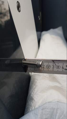

Ich habe mehrere Edelstahlnietmuttern (Senkkopf), leider ohne Trennmittel, mein Fehler, eingesetzt. Bei der letzten, 8. Nietmutter versagte leider bereits der Nietdorn bzw. das Zangengewinde. Beim Herausdrehen fühlte es sich an als würde man den Dorn durch Kleber drehen, erste Anzeichen der kommenden Katastrophe. Ich hatte dann noch vorsichtig versucht eine M5x20 Schraube einzudrehen, die allerdings kurz darauf verkantete und fortan dreht die Nietmutter mit. Das Ergebnis zeigt das angehängte Bild.
Die Schraube konnte ich mit leichten Hammerschlägen und WD40 wieder entfernen. Jetzt muss nur noch die Nietmutter raus. Nach einiger Recherche ist Ausbohren dabei kaum möglich, da die Nietmutter sofort mitdreht. Versucht habe ich es noch nicht. Ich kann allerdings die Nietmutter auch nicht nachziehen, da ich keinen Dorn mehr ins Gewinde bekomme. Der verkantet natürlich auch bzw. schaffe ich nur 1 - 2 Umdrehungen. So lässt sich nichts nachziehen. Die Nietmutter kann im Hohlraum bis zum jüngsten Tag verbleiben, ist nicht schön, aber stört auch nicht. Dahinter ist Isolierung und so würde nicht herumpoltern. Ich komme von hinten auch nicht heran, um die Nietmutter zu fixieren oder die Reste zu entfernen.
Habt ihr eine Idee, wie ich die Nietmutter, ohne das Fahrzeugaußenblech zu beschädigen, rausbekomme?

Die Nietmutter kann sich, wie von dir beschrieben, nicht in Längsrichtung bewegen bzw. hat minimal Spiel von vielleicht 1/10 mm. Ich habe noch mal zwei Bilder des Probeniets angehängt, wie es dann auch am Fahrzeug aussehen sollte. Mehr als 7 mm sollte die Nietmutter nicht nach innen stehen. Die Wulst zu treffen würde jedoch bedeuten, dass ich die Schlitze in das Fahrzeugblech treibe. Dann lieber die Nietmutter nach innen stecken.
