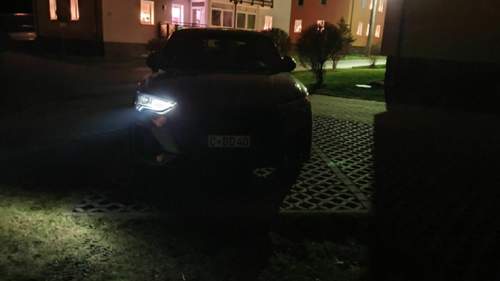

Hallo, ich hatte im Juli das gleiche Problem und es wurde nichts gefunden. Habe aber heute festgestellt das wenn ich den Q3 Parke und ein wenig einlenke das das Abbiegelicht angeht, wenn ich dann die Zündung ausschalte und das Auto verriegel bleibt das abbiegelicht leuchten und geht nicht aus. Könnt Ihr das auch mal bei euch probieren? Ich habe Matrix Led.
bei mir ist genau das Gleiche passiert. Jetzt bereits zum zweiten Mal im Dezember. Vor die Garage gefahren, Abbiegelicht ist nach dem Verriegeln an geblieben. Ich habe dann die Zündung nochmal eingeschaltet und wieder aus, dann war auch das Abbiegelicht aus. Scheint allerdings nicht zu helfen. Mein Q3 war heute früh leider komplett leer. Ich Frage mich jetzt, ob das Abbiegelicht Ursache des Problems oder oder eher Wirkung von etwas anderem ist. Nicht gut für ein 50000 Euro-Auto... PS: habe Matrix-LED Licht, falls das eine Rolle spielt.

@dirkd77 schrieb am 18. Dezember 2019 um 21:15:56 Uhr:
ich habe es nun bei meinem (ebenfalls Matrixlicht) auch getestet: Zuerst wie bei dir, nach aber ca. 10 Minuten waren alle Leuchten ausgegangen.
